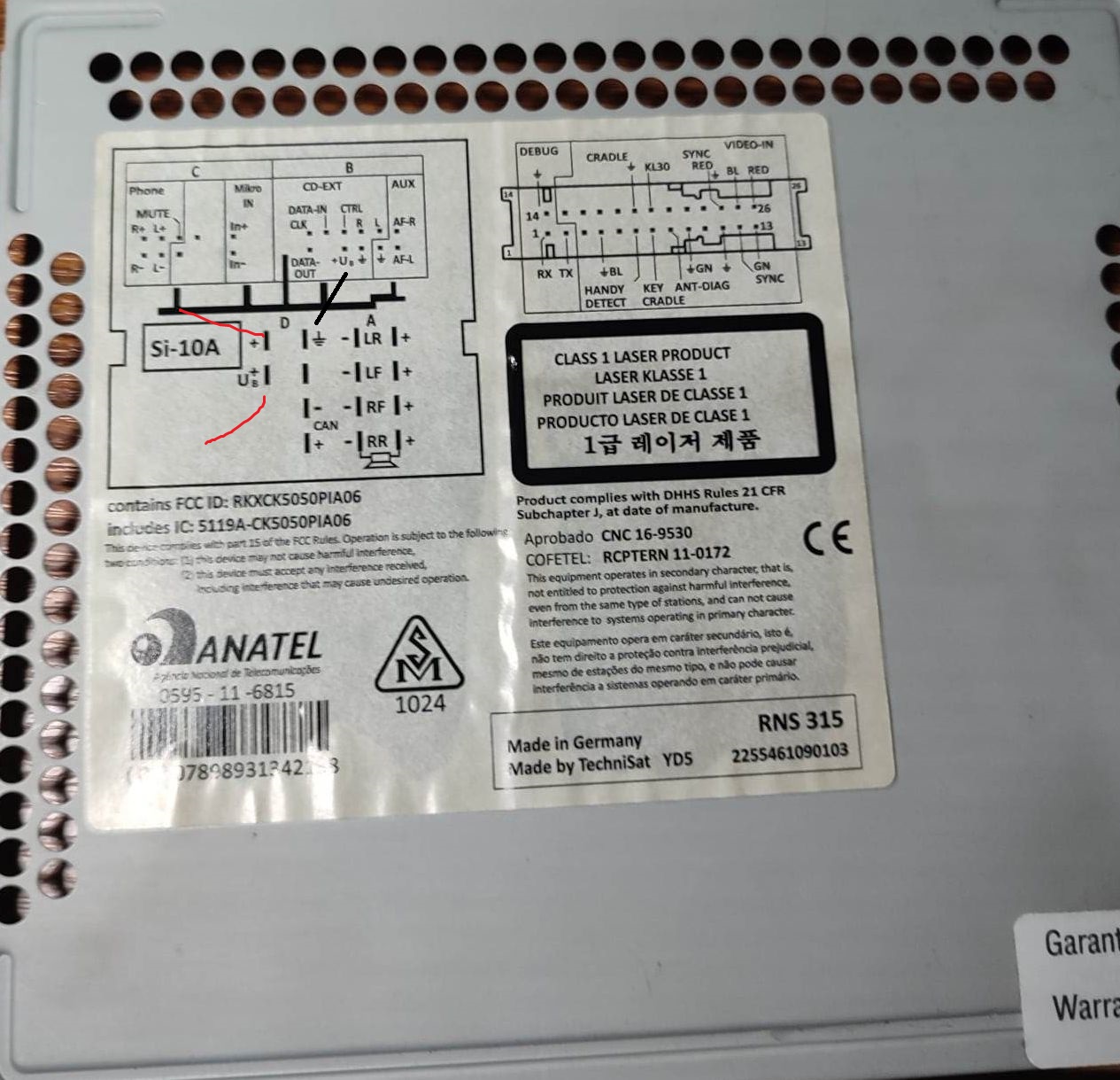

Tak opravdu odešlo podsvícení. Buď samotné podsvícení (predpokladam složeno z LED) anebo napájecí cesta k němu.
Pri prisvícení na displej vidím obraz.
nicky
Příspěvky: 169
Registrován: 02 črc 2020, 00:00
#6 Příspěvek od nicky »

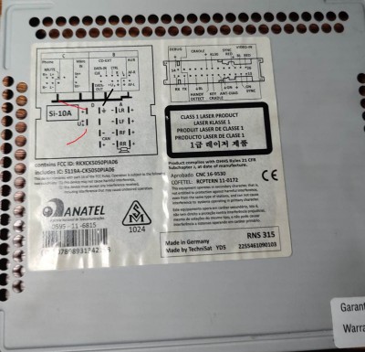

Prosím Vás ,potřebuji toto rádio zapnout na stole. (nemohu pořád chodit do auta abych něco měřil).
Zapnu rádio pouze když připojím napájení na místa viz.obrázek?
Doufám že není potřeba pro chod rádia mít ještě připojenou sběrnici CAN :/
Příspěvky: 37416
#7 Příspěvek od rnbw »
Vraj by to malo fungovat, len sa bude po 30 minutach vypinat.
sis2
Příspěvky: 1488
Bydliště: JN89GF
#8 Příspěvek od sis2 »
Nezablokuje se, pokud mu na nějakou dobu odpojíš napájení? - a po obnovení napájení / zapnutí / nedostane odpověď od CAN? ... ale možná po vrácení do auta a připojení CAN si natáhne potřebné a bude OK.
Dej pak vědět, tohle by určitě zajímalo i další majitele / uživatele / Columbusu.
