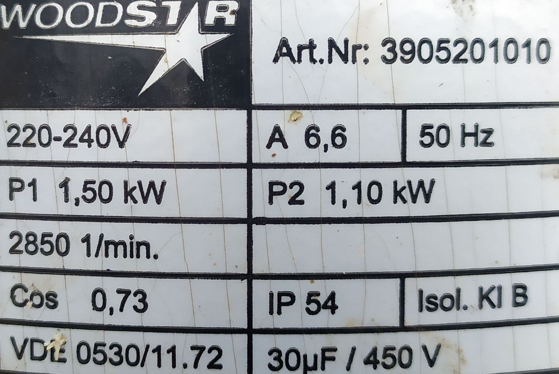

Zdravím, motor zdechnul, je na něm štítek, co znamená P1 a P2? A můžu místo něj použít tento https://www.veran.cz/eshop/2800-otmin/1 ... gIB2fD_BwE ?

P1 je činný elektrický příkon (P1=U·I·cos φ), P2 je mechanický výkon (P2=M·ω). Při otáčkách 2850 1/min je tak na hřídeli k dispozici moment 3,7 Nm.

Ještě si nech projít hlavou, když už ten motor odešel jestli nebyl přetěžován? Dnes je vše poddimenzováno. Jestli by tam nešel namontovat motor silnější alespoň 1.5 lépe 2kW a konstrukčně pro trvalý běh. Žádné S1, S2 nebo jak to dnes značí. Jestli máš k dispozici 3x400V, tam kde to provozuješ, tak motor 3f. Při stejné velikosti to má větší krouťák. Je to ale předělávka.

Jak píše p. Bernard, i podle mně je to P1 elektrický příkon ze sítě a P2 výkon motoru na hřídeli. Udává se to takto kvůli 1) elektrickým parametrům pro připojení do sítě a za 2) volbě výkonu motoru pro daný pohon stroje.
