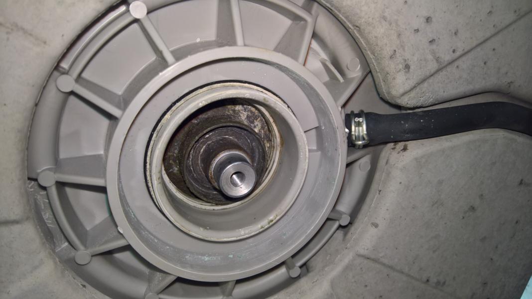

Zdravím, na pračce odešlo ložisko na levé straně, tam co je sprchování prádla. Nová ložiska došla, měním obě dvě. Otázka: Těsnící kroužek se zalepuje, zatmeluje do vybrání v přírubě silikonem? Původně tam nic nebylo, ale voda zjevně podtekla pod těsnícím kroužkem do prostoru ložiska. Prostor mezi ložiskem a opěrným kroužkem těsnícího kroužku se vyplňuje tukem? A otázka poslední - řemenice se nasazuje lesklým proužkem (podle něj pračka nastaví dvířka bubnu do žádoucí polohy při konci praní) zhruba polovinou délky proužku proti snímači, přičemž dvířka bubnu míří do otvoru, není tam nějaká značka? Díky moc!

I kdyby jsi měl gufero silikonové , tak se silikon s vanou nespojí . Mělo by to těsnit přesahem-plastové díly mění časem a hlavně teplotou tvar a rozměry . Hlavně koukni na čepy . Jestli je v nich vyjetá drážka , nepočítej s výdrží . Někdy dojde k průniku vody do ložisek tlakem ve vaně . Některé pračky mají přímo odvětrání do prostoru , prohlédnout průchodnost . Některé jsou odvětrány přes "práškovou" škatuli , pak může být problém ve větším množství napuštěné vody .

simmering se nicim na hrideli nelepi, musis tu hridel poradne ocistit aby ta tlusta cast sla zasadit do toho vybrani... stycna plocha britu tesneni a plechu loziska prijde namazat nejakou vodeodolnou vazelinou-vetsinou byva dodana v baleni. co se tyce polohovani bubnu, ten magnet na remenici byva pohyblive nasazeny takze si jej seridis proti snimaci tak aby to zhruba odpovidalo...

Zdravím a díky za radu. Hřídel, resp. vybrání na přírubě je očištěné, starý simeriňk tam tím tlustým zapadne snadno, tak předpokládám, že nový bude stejně velký. Myslel jsem do toho vybrání pro tlustý konec simeriňku dát tmel, lepidlo - aby tudy nemohla podtékat voda. Tedy mezi hřídelí a simeriňkem. Vazelínu k novým ložiskům nedodali, tak mám analog A4. A dělám to po sobě, ale už si nepamatuju, jak to tam byla řemenice nasazená. Když se kvaltuje... No zítra večer budu chytřejší.

vzhledem k agresivite prostredi tam jakekoliv lepidlo a tmel nemaji sance na preziti. tesni to jen tim jak to sedi natesno na te hrideli. pokud to spravne slozis tak se tam voda nema jak dostat...

Sice neměla , ale dostane . Dokonce bývala v ložiskovém uložení dole dírka , aby případná vniklá voda mohla odtéci .

Nějak se tam ta voda nebo vlhkost asi předtím dostala, když pravděpodobně protekla do ložisek a tím pak došlo k jejich zničení, což se běžně u těchto typů praček stává. Na vině je v tomto případě ten těsnící V - kroužek, který se po vyplavení a degradaci vazelíny třením prošoupe a přestane plnit svoji funkci. Někdy ale ložisko odejde jenom vlastním opotřebením bez působení vody. To se dá poznat na těch původních domcích, jestli je ložisko zevnitř rezavé nebo ne. Lidi to dost často nechávají hučet a protékat až do úplného rozpadu ložiska na kuličky a pak to celé vyhodí.
Jinak u těchto typů praček se také často trhají celé příruby bubnu a konkrétně u tohoto modelu AEG L 47330, který má invertorový motor, dochází velmi často k závadám právě na řídící jednotce motoru, kdy odejde několik z asi devíti triaků a vezmou s sebou i okolní vodivé cesty a další smd součástky. Proč k tomu dojde a jak tomu předejít, mi není jasné. Tak snad Tě tato diagnóza nepotká a pračka po takovéto poměrně velké investici ještě chvíli vydrží.
