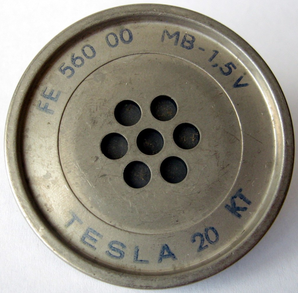

sinclair píše:S napájením 2,8V celkem /dva články AS2 v každém přístroji/ by toho 2x100R sluchátko asi už moc neřeklo :D...
Beze slov.
Obrázek
:wink:

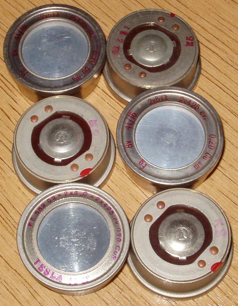

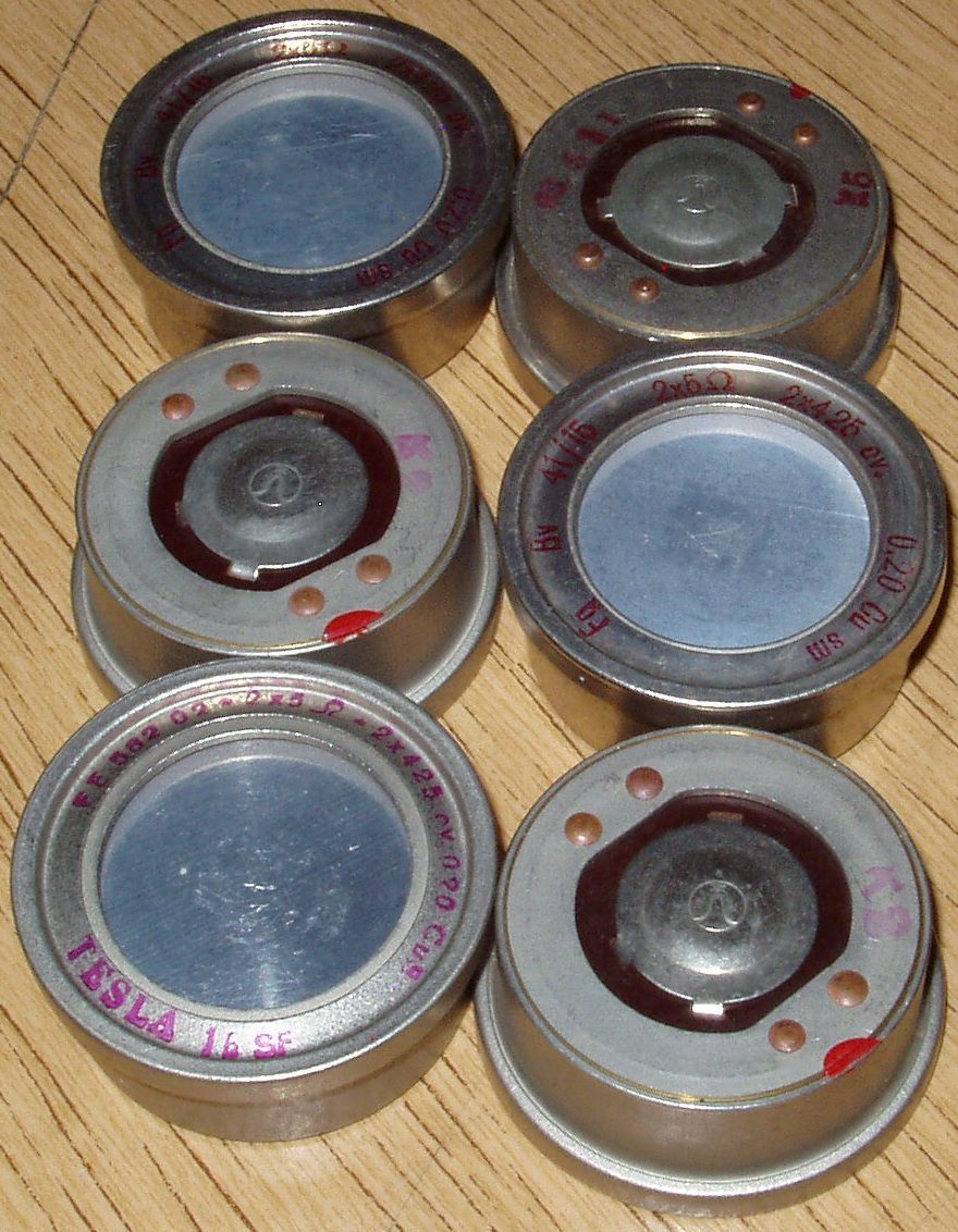

Před chvilkou jsem je přemotal, přetiskl, zajistil nitrobarvou a nechal uměle zestárnout o 40 roků.
Žes to nikdy v životě neviděl vůbec neznamená, že to vojáci a železnice nepoužívali.
Zapojení TP25rd. Víš, co znamená rd?
Bez komentáře.

To my nevíme, proč přemotáváš stará sluchátka tak, aby se dál tvářila, že jsou stará. To je tvůj problém.
A nepleť do toho TP25RD, což je doplněk pro klíčování a modulaci RDST. Opět mlžíš ve snaze obhajovat nesmysly. Nic nového u sinclaira.
:wink:
p.s. Ty tři poslední fotky se nějak nepovedly, že jsou tu hned třikrát? Nebo snad mají něco dokumentovat?

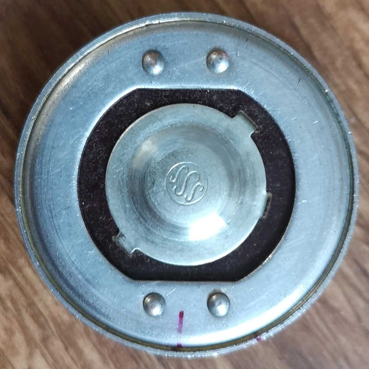

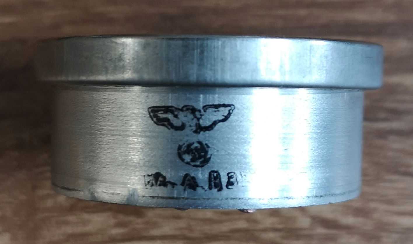

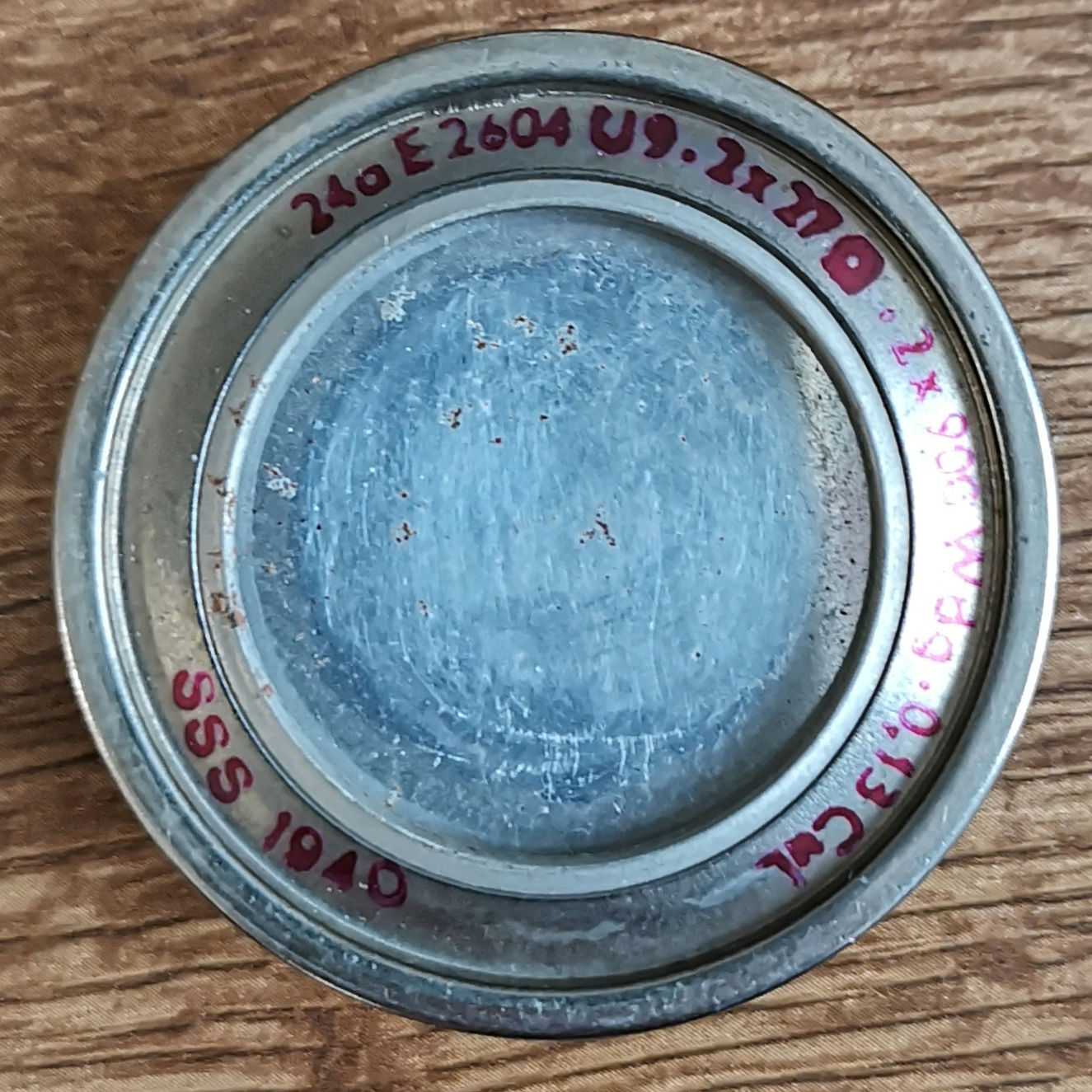

Byť je diskuse 3 roky stará, nedá mi to :D. Rukama mi prošla řada telefonů TP25 včetně zcela nových kusů. Nikdy jsem se nepotkal s jinou sluchátkovou vložkou nežli 2x27 Ω. Ve výše uvedeném schématu, pocházejícím zřejmě od hasičů, je chyba ("SL.220ohm."). Mimochodem, zapojení TP25 je prakticky stejné jako německého telefonu FF33 (v úpravě po roce 1939, se zeleným pruhem); i ten používá sluchátkovou vložku 2x27 Ω, na první pohled od teslácké k nerozeznání.

Zepředu
Zepředu
Zezadu
Zezadu
Z boku
Z boku
