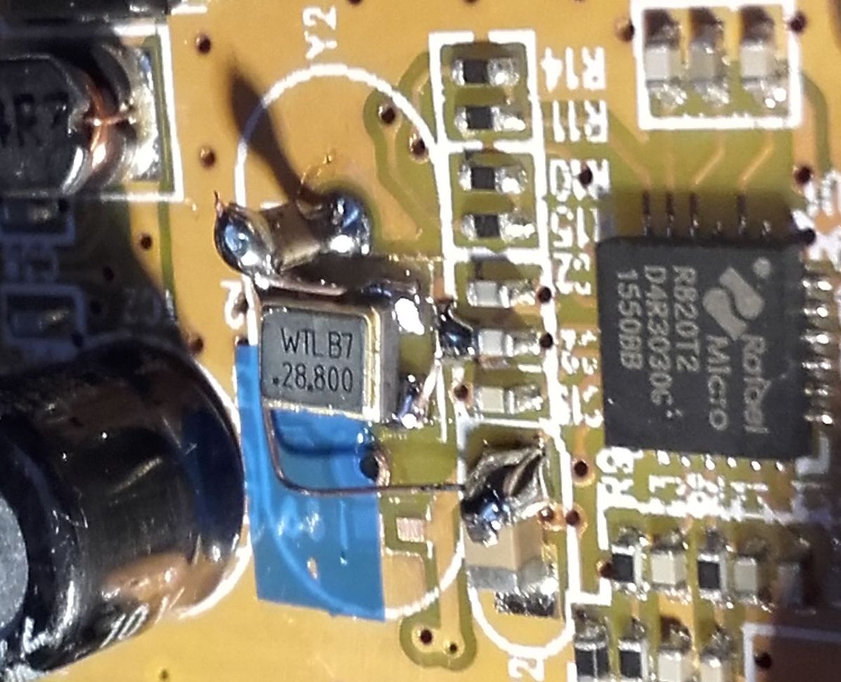

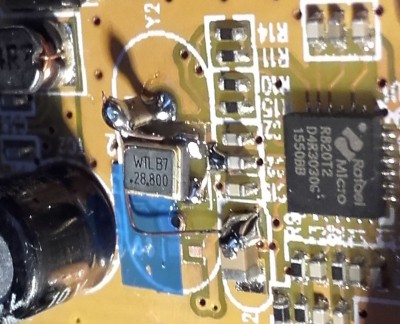

mám zkušenost se RTL-SDR donglem, kde jsem nepřesný a nestabilní krystal nahrazoval přesným TCXO . . .
upravoval jsem takto více kusů a s oddělením mi to vždy fungovalo . . .
