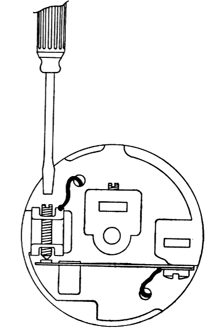

Teď teprve koukám na tu fotku: to vypadá na motorek s odstředivým regulátorem, bez elektroniky. Takže tam může hrát i vělký přechodový ocpor sepnutého kontaktu v regulátoru. Ale ty po těch letech neopravíš nijak trvanlivě, nehledě na to, že mechanický odstředivý spínač nebyl nijak zázračně přesný už jako nový.

To snad ani není potřeba, možná má jen oprskaný odstředivý kontakt: motorek má z boku dírku, natočíš rotor tak, abys tou dírou měl přístup ke stavěcímu šroubku regulátoru, použij šroubovák a utahováním šroubku mu přidej.
Nemám obrázek zrovna toho konkrétního motoru, ale vypadá to nějak takto:
Obvyklé provedení odstředivého spínače.

Ten motorek bohužel žádný boční otvor nemá... Nicméně jsem znovu vše důkladně očistil a trochu podložil zespodu motorek - je uložen na 3 šroubech s jistou výchylkou ve všech směrech (plovoucí), tím podložením se ta pohyblivost poněkud snížila. Nyní je reprodukce již snesitelná, kdo má hudební hluch, moc nic nepozná.

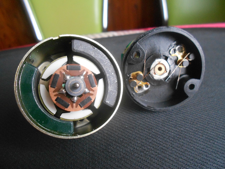

OK, ručičkový jemný voltmetr mám a znovu to zkusím po očištění komutátoru motorku, který jsem rozdělal (foto) a doufám, že jej složím. Trochu výhoda je, že ta řamenička není nalisovaná, ale na šroubku.
Pod ní (zevnitř) je jakýsi setrvačník, zřejmě regulátor otáček, je čistý.
Tak to napětí na odporu 5 ohm je 0.13 V naprázdno a při přibrzďování až do úplného zablokování se pohybuje postupně až do 1.5V.
Po sborce motorku a jeho instalace se zdá, že je to již dobré. Pravda, že v dlouhých tonech slyším trochu kolísání, ale to bych spíš přičetl unavenému gumovému kolečku nebo houpající se desce - podložka na talíři není ideálně přilepena.
Děkuji všem za dobré rady, zas jsem o něco chytřejší.
