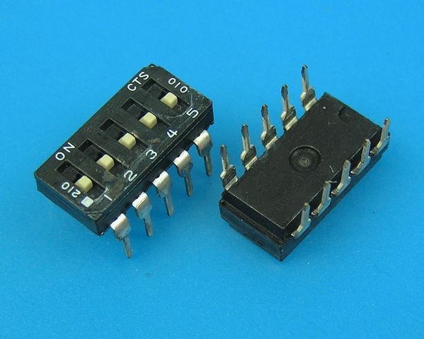

jj Tak že já jsem to neměl rozdělán HDO přijímač je to pod plombami ani nechci mít nějaké potahovačky s mým distributorem elekr.energie tak jde to nastavit ? vydedukoval jsem že pomocí přepínačů asi takových ?? díky
edit asi ne po přečtení tvého dodatku editu
Já vím že by to bylo koupit i s natavením ale čert nikdy nespí náhodou se ten HDO přijímač pokazí co je v hodinách nebo přijde ho distributor vyměnit a co čert nechce s jiným povelem tak tento co si koupím můžu vyhodit do kopřiv :D

Nene, v technické specifikaci se píše toto: "nastavení a modifikace chování přijímače včetně tvaru kmitočtové charakteristiky vstupního filtru a citlivosti přijímače a povel. kódů pouze softwarově".
Tam žádné mechanické přepínače nejsou. Pokud to chceš doma (pře)nastavovat, kup si FMX100 nebo toto nebo toto plus toto - pokud se to ještě vyrábí (náhrada by měla být toto).
