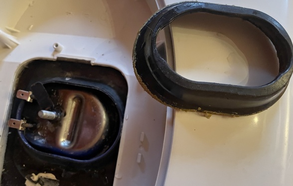

Setkal jsem se teď s případem že poměrně nový 10L bojlerek (s původním nevyměňovaným tělesem) začal téci okolo příruby tělesa (způsobilo to docela docela rozsáhlé zaplavení prostoru kde bojler byl) Stává se tohle normálně aby originální spoj z fabriky kde je masivní gumové těsnění začal téct aniž by s tím někdo nějak manipuloval/vyměňoval těleso apod.? Dotažení té matice nepomohlo. Zkusím dát nové těsnění, ale mám trochu obavy z toho aby se to neopakovalo. Máznout před montáží preventivně silikonem?

Silikon má cenu jen v jediném případě . Že je schopen se přilepit k oběma dílům . Pokud se k jednomu z nich nepřilepí , bude výsledek horší stavu předtím . To si piš .

Ariston dává ty blbé italské pojišťováky, nepraskl spíš jinde?
