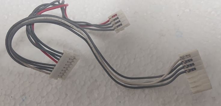

Tak si představ, že máš společný zdroj s několika 7-pinovými konektory pro několik zařízení, který má na konektorech vyvedené +-15V, +-12V, +-+5v, a zem, tj. 7 potenciálů. A chceš připojit zarízení, které potřebuje jen zem, +-12V a +5V, tj. 4 potenciály. Nic ti nebrání použít pro toto zařízení jen čtyřžilový kabel, ale konektor na straně zdroje musí respektovat rozložení potenciálů na špičkách, takže bude sedmipinový, aby šel správně nastrčit do konektoru zdroje. Už?

džine, vem si třeba blbej 5ti kolík. Zapojenejch je v zařízení všech 5, ale v konektoru na kabelu máš zapojený jen 3 piny. Připadne ti to divný?
Pokud se konstruktér rozhodne použít milon pinovej konektor a použije jen jeden pin, tak co s tím uděláš? můžeš s tím nesouhlasit, může se ti to nelíbit ale to je tak všechno. V NCéčku je to běžný.
Klidně to může být ovlivněno i cenou. Když budeš nakupovat milion typů po pár kusech, tak to bude ve výsledku podstatně dražší než kupovat jeden typ po vagonových dávkách. I s ohledem na logistiku při skladování.
Jěště třeba RS232 má 9pin canon konektor, využití mají všechny piny. Stačí mi ale 3. A napíšu Ti tajemství. RS232 má ve standartu i 25ti pinovej Canon. Taky mi z něj stačí 3

I to z toho zbytečně utíkáš . Zatímco se pětikolík používal všade , tak tento řaďák nenajdeš všade . Zatím jsem těchto plochých vodičů s konektory tolik neviděl , ale zatím jsem nenarazil na to , aby na každým konci byl jinakpočetní . To nijak neokecáš a ani nechápu důvod to okecat .

tento řaďák právě najdeš téměř všude, je to ten nejobyčejnější konektor kterej znám.
Podívej se na HDD kabel s funkcí Cable Select...
Těchto kabelů s rozdílným počtem pinů na každým konci jsem měl v rukách už moc. I těch co jsem dělal sám na propojení různých typů hw.

Znova opakuji - podobné kabely se nacházejí u programátorů ST procesorů - na jedné straně je větší konektor pro všechny funkce (JTAG, Debug, apod), na druhé straně se to připojuje na nějaký header v desce.

Chlapi, jedinej důvod, proč jsem sem ten dotaz napsal je, že sem měl obavu, že KABEL JE ZMETEK.
Ano, někdy je výhodnější koupil milion konektorů s pěti pozicema, a u tisíce hotovejch využít jen tři pozice.
Ale evidentně konektor se správným počtem pozic měli k dospozici, když ho použili na druhé straně.
Proto mi přislo divné, ŽE NA DRUHÉM KONCI HO NEPOUŽILI TAKY.
To je celá "záhada". 8O
