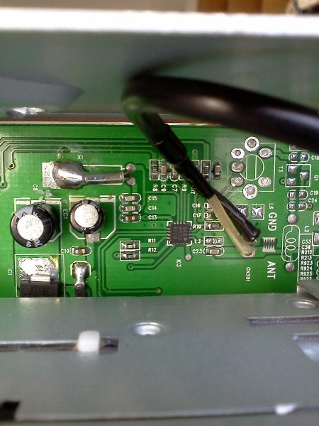

Jen pro info, dnešní "rádio" :(
..to bude jen ňákej odpůrek
