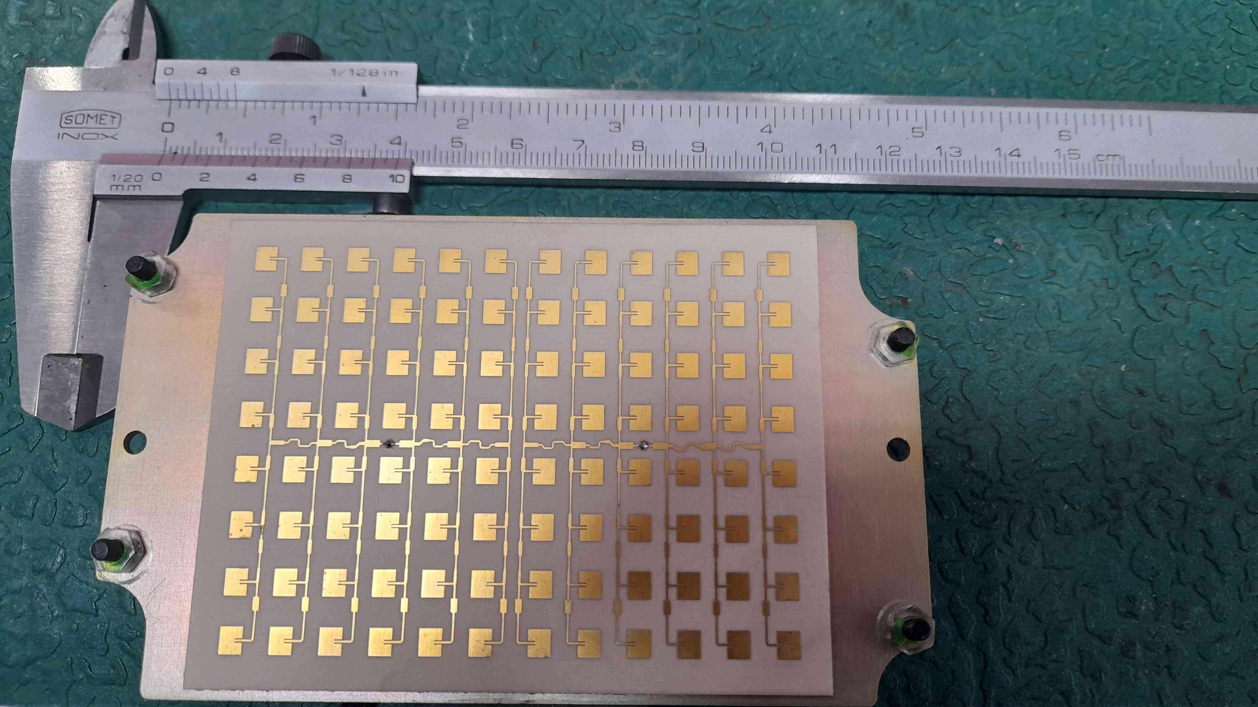

Zdenku, BINGO! Ten odpor tam není zapadlej, je to propojka "000" na správným místě. Ale blbě připájená!! Při nějaké úpravě zapojení DPS podcenili pájení. Český ruce, mikropájka a tuna optiky abych na to viděl a je to. Radar už zase vidí auta klidně i na 250m. Na MCU se dá switch nastavit práh indikace varování v km, směr k radaru, od radaru a nebo oba, citlivost a spousty dalších hodnot.
