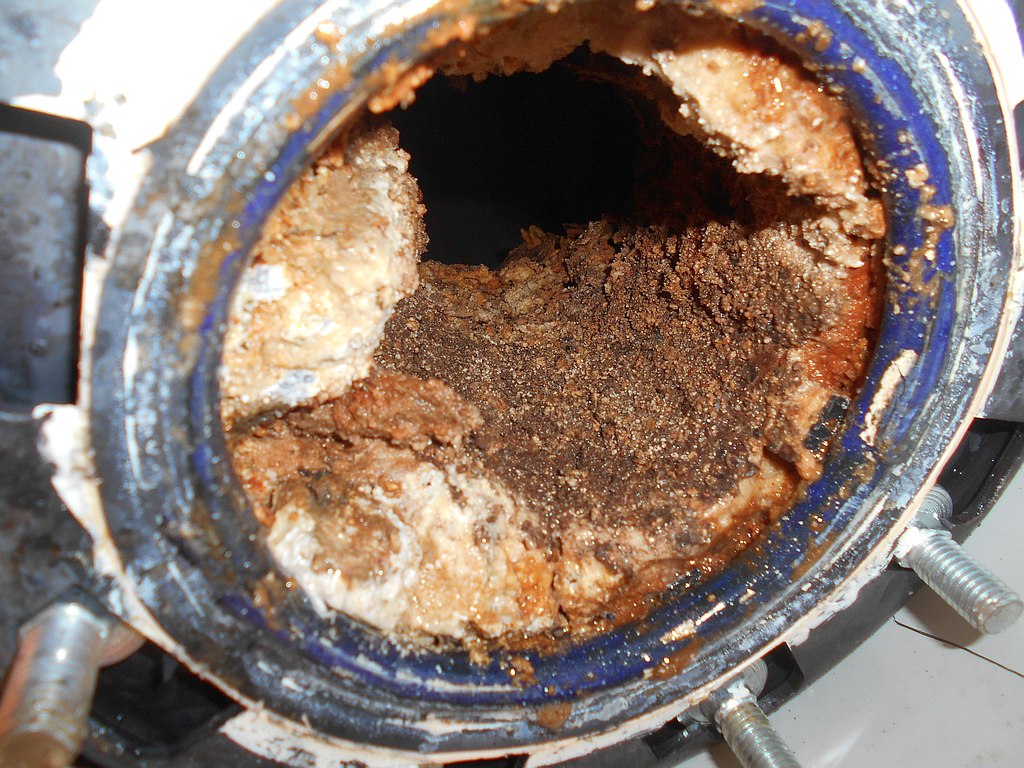

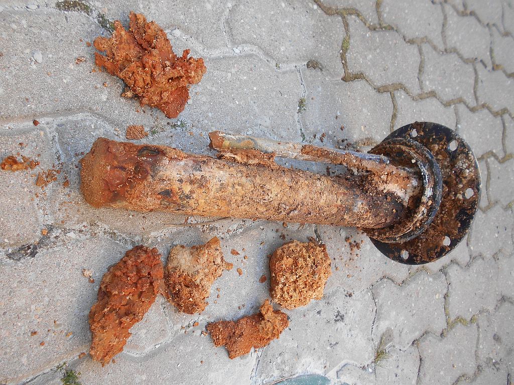

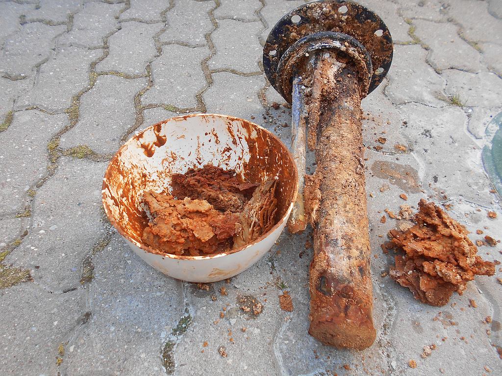

#5 Příspěvek od Crifodo »
Nevím jestli je rozpouštění octovou vodou reálné.
Foto z bojleru pár let nečištěného. Navíc byla zarostlá dírka v přírubě, která se vyčištěním (mehanickým) obnovila, takže nová příruba.

Ani v Praze to nemusí být nijak čisté, taková hrůza, jako poslal Crifodo, to sice nebývá, ale půl kýble až kýbl toho běžně po letech je.

Nebude. Viz Dražice 125L, stav u mne po 13 letech. I tak jsem na tom byl o něco lépe než Crifodo a ani u tebe to nebude o moc lepší. Pokoušet se to rozpustit čímkoliv nemá smysl. To se prostě musí otevřít, vyházet a poté vypláchnout. I kdybys to měl celý demontovat a vynést někam ven, jak už bylo napsáno výše..
