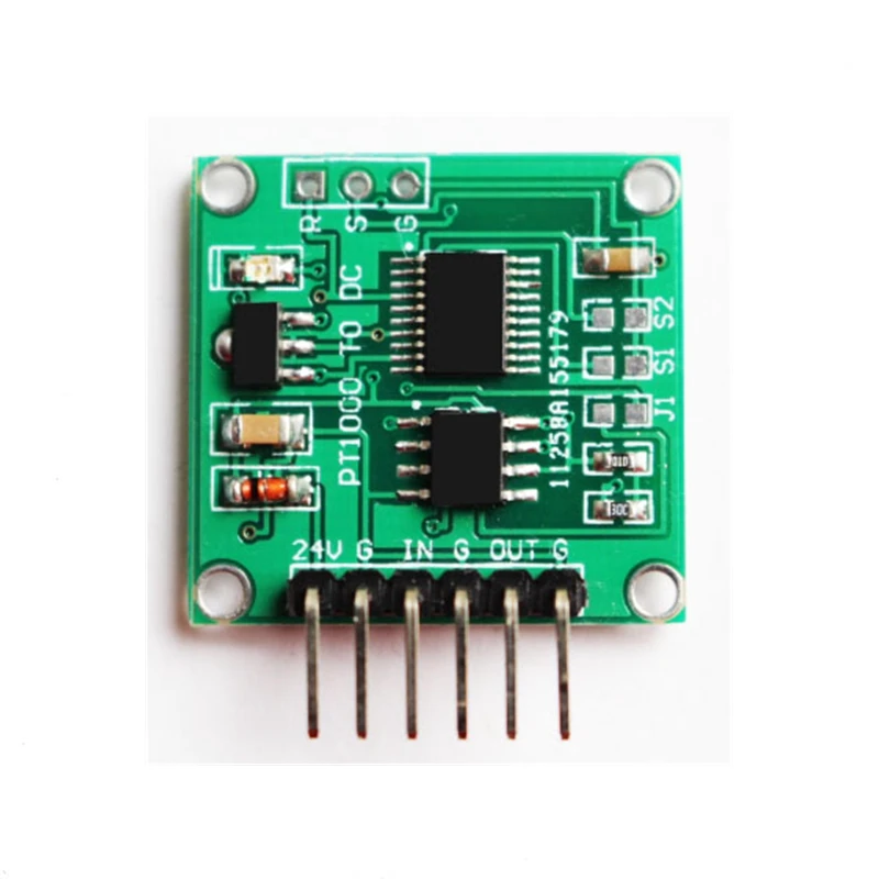

Ten z AliExpressu dle popisu má fungovat i s napájením 24V a má DPS jen 23x23 mm a na něm jen pár součástek, dva čipy a stabilizátor. Vypadá to, že s tím obrázkem si někdo dal práci a zřejmě na něm záměrně začernil popisy na čipech i na tom stabilizátoru (když jsem níže na druhém obrázku výřezu z toho původního trochu zvednul křivku jasu tak je to přemazání popisů víc patrné). Asi nějaký snaživý Číňan co se snaží chránit KNOW HOW, které bůhví kde šlohnul. :D
Obrázek
Obrázek
