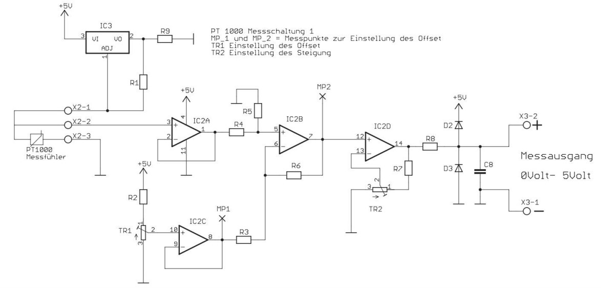

Nemáte niekto osvedčenú a jednoduchú schému pre prevodník Pt 1000, rozsah cca -50 až 150°C, výstup 0-10V? Napájanie najlepšie 24V

xsc píše:Takhle s nesymetrickým napájením to fungovat nebude. Výstup z OZ nebude mít plné záporné napětí, takže Ua od nuly určitě nebude.
Pokud nebude potřeba měřit až do -50 tak by nemělo vadit když to nebude od 0. Případně si může přepočítat odpory tak, aby 0 byla někde na -70 a pak i do -50 nula potřeba na výstupu nebude. O nějakou extra přesnost mu stejně asi moc nejde jinak by to nechtěl bastlit doma a koupil by si raději přesnější profi řešení. Je to jednoduché zapojení tak ať si to zkusí doladit, ale žádnou extra přesnost bych od toho samozřejmě nečekal.
