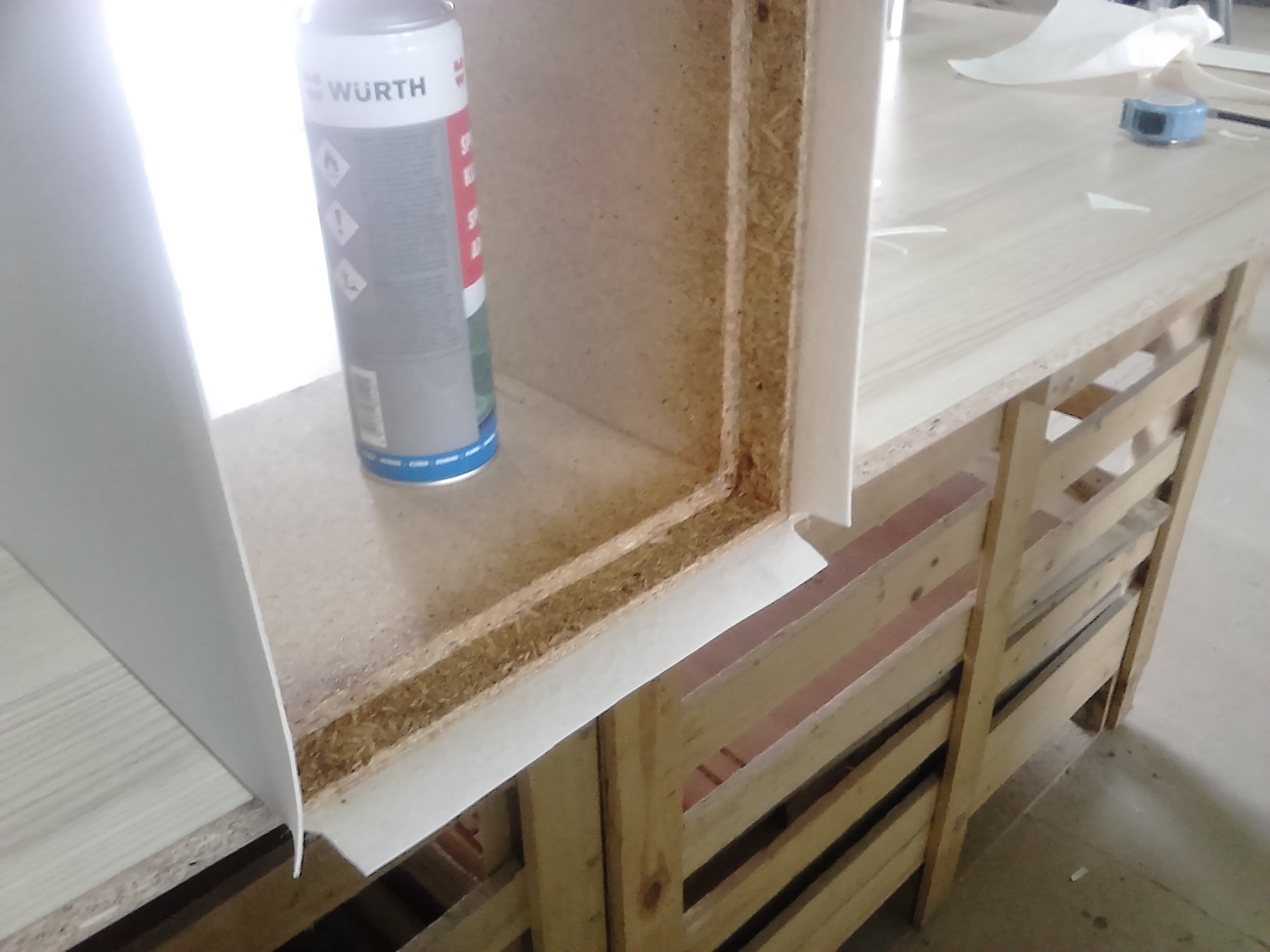

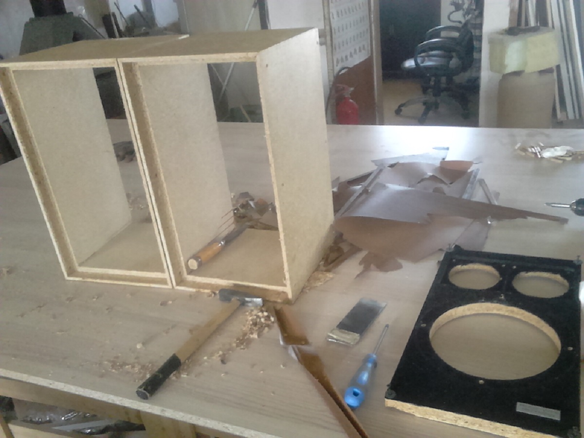

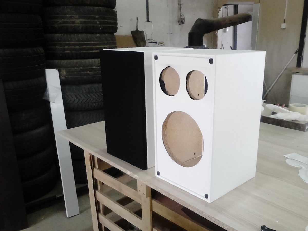

Robil som Magnaty do bielej kože(pôvodne laminatová folia)...

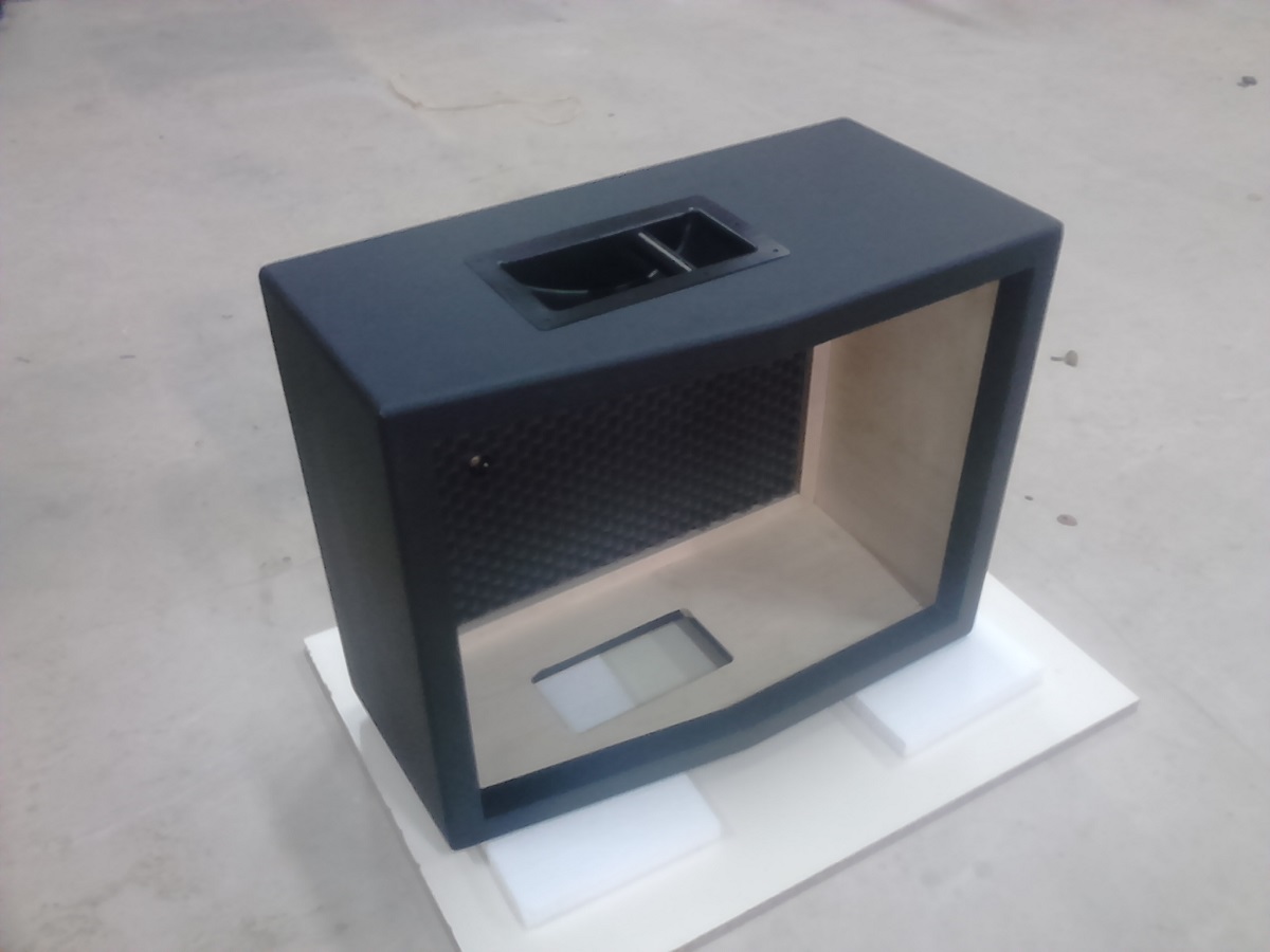

Bol spokojný ,tak som ešte vyrabal uplne nové gitarové boxy. Cierna a biela koža. Ziadne samolepky-lepené na kontaktný sprej .

Koža a koženka sú podlepene filcom,takže nemusím brusit pôvodnú plochu upln e do hladka.
