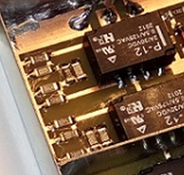

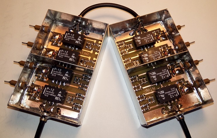

Jo a měl bych dotaz na lidi, co vědí něco o technice, kde to leze jen po povrchu drátů. Jde na tom výtvoru na fotkách ještě něco zásadního v domácích podmínkách vylepšit než to zadekluju natvrdo pájkou? Změřený to je, do 10 MHz to útlumuje s chybou menší než 0,3 dB. Ptám se, protože poslední věc, co jsem dával do chlívků byl satelitní přijímač někdy před 33 lety.
edit: co třeba finál aby to vevnitř nežraly zbytky tavidel? Zrovna nedávno jsem rozebíral STB Evolveo Mercury a ten byl ve vstupních chlívkách rezatej jak liška. Je to vymytý acetonem, mám to stříknout řiďoučkou kalafunou v acetonu?

Celeron píše: Maximální kmitočet kolem 250 MHz.
Celeron píše:Změřený to je, do 10 MHz to útlumuje s chybou menší než 0,3 dB.
. . . a jakou chybu to má při těch 250 MHz ???
tipnu si, že dost velkou,
protože tam máš moc dlouhý spoje od relátka k odporům . . .
celé bych to udělal jinak
relátka z jedné strany oboustranného tišťáku a odpory ze strany druhé.
Tak se vyhneš mechanickým rozměrům relátek a odpory pak můžou být přímo na nožičkách těch relátek.
tohle nebude dobře fungovat nad 30 MHz.

ZdenekHQ píše:Ty relátka jsou podle mě nevhodný.
To vymyslel pan ing, co to v PE1/2010 publikoval. Ty relátka VF proměřoval a vše je tam popsaný. Lepší našel jen nějaký Omrony.
OK1HGA se nezdálo provedení plošáku, že jsou přívody k ∏ článkům od relátek moc dlouhý. Poslal jsem to kámošovi, co konstruktil v Opočinku a prý to jsou Surface Microstrip. Hodil to do Saturn PCB Toolkitu na výpočet impedance Microstripů a na FR4 s dielektrickou konstantou 4,3 a tloušce plošáku, fólie a šířky pěšinek, co ten atenuátor má, je impedance těch pěšinek 50,6Ω. Tak asi pan ing. věděl, co dělá a proč to tak navrhl.

A napadlo Tě někdy vzít pilku na železo a podívat se dovnitř, jakou to relé má konstrukci? Kratší vlny nerady chodí za roh a zase zpátky. Proto se používají koaxiální relé.
Dnes není problém to projet na polyskopu, jak se to relátko vlastně chová.
K návrhům "pánů ing" se nebudu vyjadřovat, sám ten titul až na výjimky nepoužívám. Ono je to oslovení spíš hanlivé. Ono totiž k VŠ titulu patří i jistá míra sebereflexe, která musí růst s počtem dosažených titulů. Pokud to není vyrovnaný, končí ten člověk buď jako totální blb pro okolí, nebo na antidepresivech. To je bohužel z praxe.

ZdenekHQ píše:A napadlo Tě někdy vzít pilku na železo a podívat se dovnitř, jakou to relé má konstrukci? Kratší vlny nerady chodí za roh a zase zpátky.
Pilku né ale obr jak je to vevnitř udělaný jsem viděl. Kolíbkovej dvojkontakt 7 mm celková dýlka. Izostat je proti tomu obrovská kráva.
ZdenekHQ píše:
Jo, do profi zařízení na mnohem vyšší kmitočty za cenu v eurech o několik řádů vyšší. Já mám gener jen do 225 MHz. Ani nevím jestli se ty koaxy dělají dvoupólový. Ale vím, že ty relátka jsou docela velký a na takovejhle atenuátor bych potřeboval bednu jak půl PC. Ty přemejšlíš moc profi, tohle je hračkoid na bastlení.
ZdenekHQ píše:Dnes není problém to projet na polyskopu, jak se to relátko vlastně chová.
Na to se chystám až to bude jaktž takž hotový u kámoše v Krystaly HK. Když budu mít graf, tak není problém do procesorovýho řízení generu a atenuátoru dát datovej propoj přes kabel nebo modrozub, co by hlásil do atenuátoru flow hodnotu kmitočtu a atenuátor by podle něho korigoval svůj útlum. Prý se to tak dělá i v profi mašinách ale tam to je všechno v jedný bedně.
