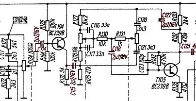

Podobný problém jsem časem měl u korekcí zapojených podobně, vazební elektrolyty (zde odpovídají C111/211, C114/214 a C115/215 - když už je tu schéma TW40, budu se držet jeho číslování pozic) sice začaly protestovat až tak po 15 letech, zvětšil se svod a na potenciometrech byl proti kostře nepravidelně kolísající stejnosměrný potenciál vyšší, než 2 V, takže elektrolyty C114/C214 byly vlastně přepólované. Sám nechápu, jak je možné, že si to nechaly tak dlouho líbit.
Mrkni na to, jaké napětí naměříš na vývodech poťáků výšek a hloubek proti kostře. Ještě výrazněji to zjistíš podle poklesů kolektorových napětí T104/204, jejichž rozdíl původně je v obou kanálech konstantní.
U mě to spravily po jednom odporu M1 zapojenými mezi mínusy C111/211 a kostru a pro jistotu jsem stejně přikostřil mínusy C115/215, tam jsem tuším dal do každého kanálu po jednom odporu M15, protože mi emjedničky zrovna došly a nechtělo se mi to nechávat rozdělané, než dokoupím (hodnoty nejsou kritické, můžou být i o něco vyšší, ale uvedené stačí na to, aby na charakteristiku neměly ty přidané pull-downy ani kale měřitelný vliv).

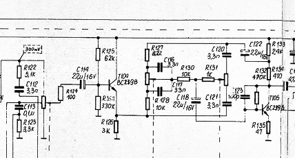

Problém se špatnou polarizací C114/214 se řešil přidáním oněch odporů, jak bylo výše řečeno-pak jejich polarita již byla v pohodě, anebo se dala místo C111/211 propojka a kondenzátory C114/214 se obrátily.
Je ale pravdou, že i s vlastně přepólovanými kondenzátory podle původní dokumentace zesilovač kupodivu léta fungoval.
Polský výrobce zesilovače PW9013 původně v korekcích použil rovněž uzemňovací odpor, ale v rámci inovace vynechal kondenzátor i odpor v emitorovém výstupu, jak se to doporučuje i u TW40.
