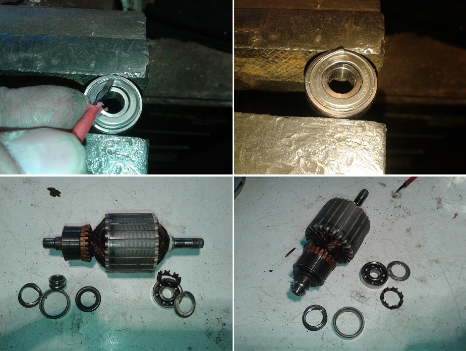

Dneska jsem opravoval vysavač ve kterém odešlo zadní ložisko. Přední bylo úplně suché. Tentokrát jsem použil jiný postup bez velké deformace krycího kroužku.
Ložisko jsem upnul do svěráku tak aby byly kuličky mimo osu upnutí. Tímto se ložisko mírně sploští. Šroubovákem jsem krytku vylupnul a šlo to docela snadno. Klec byla z plastu tak jsem ji taky vylupnul a úúplně suché ložisko které se otáčelo naprosto volně a šustělo, jsem namazal a znovu složil. Ani jsem ho nevymýval. Už to jede.
Komutátor krásně špinavý a lehce ojetý. Uhlíky už ojeté skoro až na délku lanka. Vyměněné.

Šťouravá otázka, když jsou na tom ložisku krytky, jak poznáš že jsi ho upnul mezi kuličkama? :)

Zkus si to. :-) Je to uplně jednoduché. :-) :-)

Ložisko se lehce upne. Otáčením vnitřním kroužkem a současným utahovaním svěráku dochází k trhavému pohybu vnitřního kroužku no a to je ta finta kdy se ten vnitřní kroužek zastaví jakoby v důlku. Tak kuličky jsou mimo osu.
