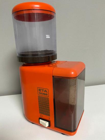

Pozdravujem.
Asi mi odišli uhlíky.
Zasršalo a odišla poistka.
neviem to rozumne rozobrať
Sú tam také štifty v umelej hmote čo držia motor jak nalysované.
Dá sa to rozobrať bez poškodenia?
dík.
Příspěvky: 20872
#2 Příspěvek od BOBOBO »
Při běžném bezporuchovém běhu uhlíky vydrží dlouhé doby chodu stroje . Pokud dojde k elektrickému poškození rotoru nebo i statoru , jsou uhlíky schopné "shořet" během desítek sekund . S rozebráním ti nepomohu .Pokud tam nejsou různé záslepky ,nálepky i štítky , bude buď jen zacvaknuté , nebo hůře -svařené . Takže jen malé nebo i velké násilí . pokud vidíš hořící komutátor za běhu , tak na 99,9konec .

Je to stará nebo nová Eta 0066?
kejki
Příspěvky: 2933
#5 Příspěvek od kejki »
stará
stara
stara
kejki
Příspěvky: 2933
#6 Příspěvek od kejki »
nová

Pro jistotu bych zkontroloval jestli nejsou uhlíky přidřené v šachtách, to také tahá oblouk. Jinak platí to co píše BOBO.

Pozdravujem.
Stará červená.
talent
Příspěvky: 356
Registrován: 09 pro 2010, 00:00
#9 Příspěvek od talent »
Ešte som sa nedostal k uhlíkom.Nejde mi to rozobrať.
Len zarchčalo a odišla poistka.
Zo spodu také dva rozlisované štifty držia motor.
Neviem či je to nafurt, alebo je to našrobované.
CHytil som to kliešťami,ale nešlo to .
Bojim sa že to zlomím.
kejki
Příspěvky: 2933
#10 Příspěvek od kejki »
A neodešel jen ten odrušovací kondenzátor? Ten je hned u dna a u vypínače.
talent
Příspěvky: 356
#11 Příspěvek od talent »
Po kontrole motora 160 ohhov aj merani odrušovacieho Kondíka som dal novú poistku.
Ide.
Ráno skusim pod záťažou - čiže namleť.
Ešte neviem akú majú mať presne nastavenú štrbinu kamene.
Skúsim na jedničke namlieť.Ak bude hrubá - tak zmenším štrbinu.
Traz je tak 1 mm.
talent
Příspěvky: 356
#12 Příspěvek od talent »
Funguje.Ešte som dotiahol spodný šrob čím som zjemnil mletie.
