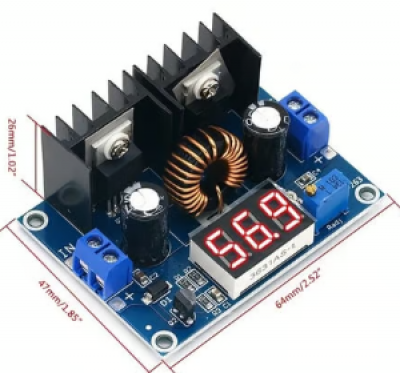

JirkaZ
Příspěvky: 3650
#2 Příspěvek od JirkaZ »
1) PRCák tam klidně dal nějaký fake IO, který není dimenzovaný jako originál;
2) možná se přesycuje případně poddimenzovaná tlumivka (šlo by zjistit osciloskopem s proudovou sondou či malým přídavným snímacím odporem);
3) ve výše odkázaném datasheetu jsou poměrně široce popsány teplotní poměry IO při zatížení (str. 33 a dál), nastuduj si to;
4) originál IO má tepelnou ochranu, takže by při nedostatečném chlazení nejspíš neměl explodovat...

#4 Příspěvek od rnbw »
Chladic ti nepomoze, tieto IO sa chladia primarne cez plosak. Ten zjavne nie je schopny odviest dostatocne mnozstvo tepla. Cele je to smejd, od navrhu az po falosne suciastky.

#6 Příspěvek od ok1hga »
DukeNuke píše:Funguje bez problémů, ale tak do 1A. Stálý proud okolo 2A způsobí, že se obvod silně hřeje a posléze se katapultuje čip. Zkusil jsem na IO nalepit samolepící chladič, ale nepomůže to. Napadlo mě řešení připájet k IO měděný plíšek a na něj připevnit větší chladič.
jaké máš vstupní a výstupní napětí ?
tento modul snese do 10W dlouhodobě a max 15W jen ve špičkách odběru !
prostě víc se neuchladí !
používám ty moduly bez měření.
zkoušel jsem nadzdvihnout IO a přiletovat měděné křídlo přímo pod LM2596,
které mělo dírku na přišroubování k velkému chladiči na boku krabičky zařízení.
sice se o kousek zlepšila zatížitelnost, ale žádná zásadní změna se nekonala.
spočítej si to !
když budeš mít na vstupu 5V a na výstupu 3,3 klidně to ty 3A dá.
ale pokud na výstupu nastavíš kolem 10V, už to dá jen asi 1,5 A maximálně ! (PŘI 12V už jen 1A)

#7 Příspěvek od samponek »
U tohoto měniče je poddimenzovaná cívka kvůli ceně, vyměň ji za cívku na jádře CS172125, 29 závitů drátem 0.8mm, více tady http://www.ebastlirna.cz/modules.php?na ... c&t=102443
Chladič potom není potřeba. Velikost kroužku může být od 16 do 23mm.

#8 Příspěvek od danhard »
Civka je poddimenzovaná, saturační proud musí být s rezervou větší, než výstupní proud.
Změř rozměry a urči typ induktoru
https://www.farnell.com/datasheets/3184266.pdf

#9 Příspěvek od samponek »
Sendust kroužky průměr 17mm propustnost 125 https://sqzr.cz/c6cwl
nebo Sendust kroužky průměr 23mm propustnost 125 https://sqzr.cz/o1gmk
a drát 0.8 můžeš opatrně vykuchat z transformátoru PC zdroje, pokud nemáš induktometr, jednoduše naviň jednu vrstvu dokola kroužku a bude to fungovat, u kroužku průměr 23mm použij drát průměr 1mm.
(indučnost je v tomto případě 50 až 70uH podle velikosti kroužku)

#10 Příspěvek od barnodaj »
A když to chceš mít bez zbytečné práce, proto že přídavné chlazení ten měnič nezachrání použij něco většího:
XH-M404 DC 4-40V 8A 200W
V česku za dobrý peníz třeba v hadexu a do tří ampér výstupního proudu nemusíš teplo řešit.
