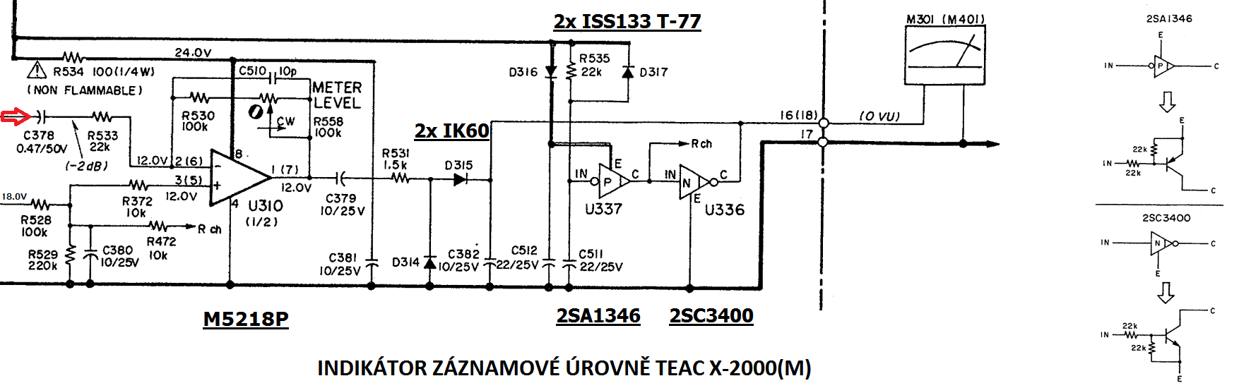

milavla píše:tyhle měřiče od Teaku to už mají zabudovaný v sobě?
Ne, nemají. TEAC používá pro měřáky normální zdvojovače napětí, ale zvyšuje jim vnitřní odpor sériovým odporem zařazeným do cesty signálu od zesilovače indikátorů ke zdvojovači. Ten sériový odpor zhoršuje citlivost měřidla, takže vyžaduje vyšší úroveň signálu pro plnou výchylku. A proti vyššímu měřenému napětí se křivá charakteristika diod uplatní méně.
Ty dva digitální tranzistory, co jsou za zdvojovačem, slouží jen ke zkratování měřidla při zapnutí a vypnutí napájecího napětí, aby se ručka neotloukala o dorazy. V ustáleném stavu jsou zavřené a nemají na nic vliv (viz příloha).
M5218 je ekvivalent NJM4558, přibližně pak NE5532, prostě obyčejný nf operák. Diody IK60 ve zdvojovači jsou germaniové detekční, ostatní křemíkové.
