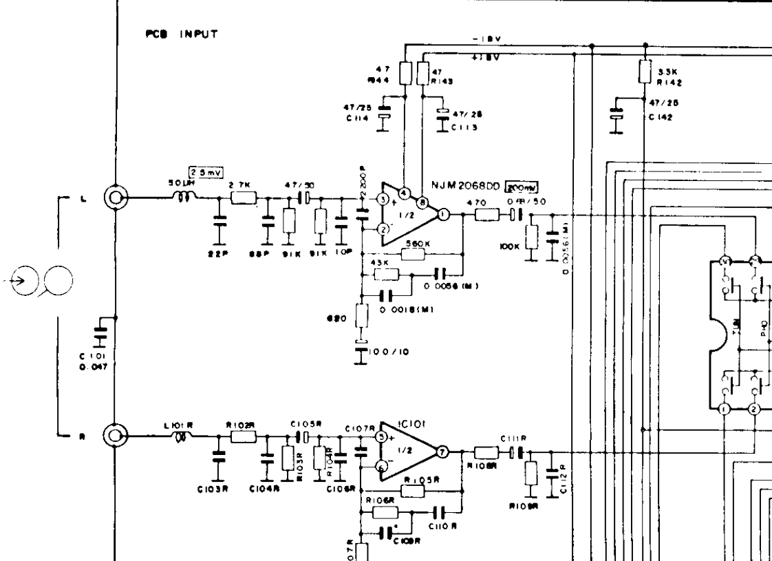

Trochu jsem přehodnotil svoje požadavky a ořezal je "Gramofon by měl být západní, s lehce lepším zvukem a zesilovač by měl mít VU metr" Nemám moc hudební sluch a víceméně mi jde o design a nějakou všeobecnou využitelnost. Gramofon mám vybraný CEC který kolega výše poslal.
Ale co teď řeším je zesilovač, našel jsem SABA PA-1045, který víceméně splňuje moje požadavky, nenápadný design, posuvné potenciometry, které jsou můj fetish :D A VU metr. S čím teď trochu bojuju, ten zesilovač má PHONO vstup. Mám to chápat tak, že jeho součástí je předzesilovač ?
Koukal jsem do schémata a hned na vstupu PHONO je operační zesilovač a uvedená hodnota 25 mV, MM přenoska má cca 6mV, těch 25 je maximální hodnota ? Protože kdyby to byl linkový vstup, tak ten má 200 mV ? Pokud se nemýlím.
Omlouvám se za hloupé dotazy, vintage techniku jsem nezažil, neměl jsem se kde naučit jak to celé funguje. A vždycky mi místní rádi poradí tak abych to pochopil. Můj problém je ten, že vím co dělá jaká součástka, ale už mi jaksi chybí představa jak to v obvodech celé hraje dokupy :D

Ano, PHONO vstup, pokud není jinak označený, je pro MM (magnetodynamickou) přenosku.
Citlivosti je lépe moc neřešit, nebo v tom neznalý uvízne. Obecně má každý vstup nějakou základní citlivost a zároveň rezervu citlivosti i přebuditelnost. Takže se v jistém rozsahu spokojí s nižším napětím na vstupu (přidáš volume) a zvládne i o něco vyšší. Potíž pak může (nemusí být) s průběhem regulace hlasitosti nebo s nasazením Loudness korekce (pokud se používá).
Phono preamp dělá dvě věci naráz. Zesiluje relativně slabý signál MM přenosky, a zároveň signál koriguje podle RIAA křivky na původní frekvenční průběh před záznamem. Bez korekce by to pištělo jako komár.
(Další podrobnosti vynechám, protože tohle prozatím stačí).

Mně se zdá, že na tom schématu se vytrácí desetinná tečka a zůstává po ní mezera. Takže údaj 2 5 mV asi má být 2.5 mV, podobně třeba 2 7K se asi čte 2.7K, po našem 2,7k. Ten předzesilovač má RIAA charakteristiku, takže i s tou citlivostí to pasuje na MM přenosku.
Příspěvky: 21233
#30 Příspěvek od Hill »
A co o tom chceš vědět?
Na vstupu je dolní propust, která zmenšuje pronikání nadzvukových frekvencí na vstup zesilovače. Kmitočet 20 kHz proti přenášenému pásmu zeslabuje o 2 dB, protože se zde uplatní i vlastní indukčnost systému přenosky. Kmitočet 150 kHz (začátek rozhlasového pásma DV) potlačí o asi 31 dB a směrem k vyšším frekvencím se útlum dále zvyšuje. To proto, aby do toho "nelezlo rádio", i kdyby nedošlo k detekci, mohlo zhoršit šumové poměry na vstupu předzesilovače. Dnes už celkem zbytečné, protože široko daleko nic na DV ani SV nevysílá, a, když už, tak celkem nevýznamným výkonem.
Následuje korekční předzesilovač pro rychlostní přenosku osazený dvojitým rychlým operačním zesilovačem NJM2068D, sufix "D" nebo "O" na konci typového označení používali Japonci na vybírané kusy na minimální šum. Čili katalogových 0,56 µV šumového napětí na vstupu nemá, je toho méně.
Ve větvi záporné zpětné vazby zajišťuje kmitočtovou závislost RC článek, kterým se v obvodu realizuje kmitočtově závislý průběh zisku podle charakteristiky RIAA, čímž kompenzuje charakteristiku, jakou je nahraná deska.
Jde o zapojení, jaké najdeš v naprosté většině zesilovačů, tedy těch, které mají vstup pro rychlostní přenosku.
