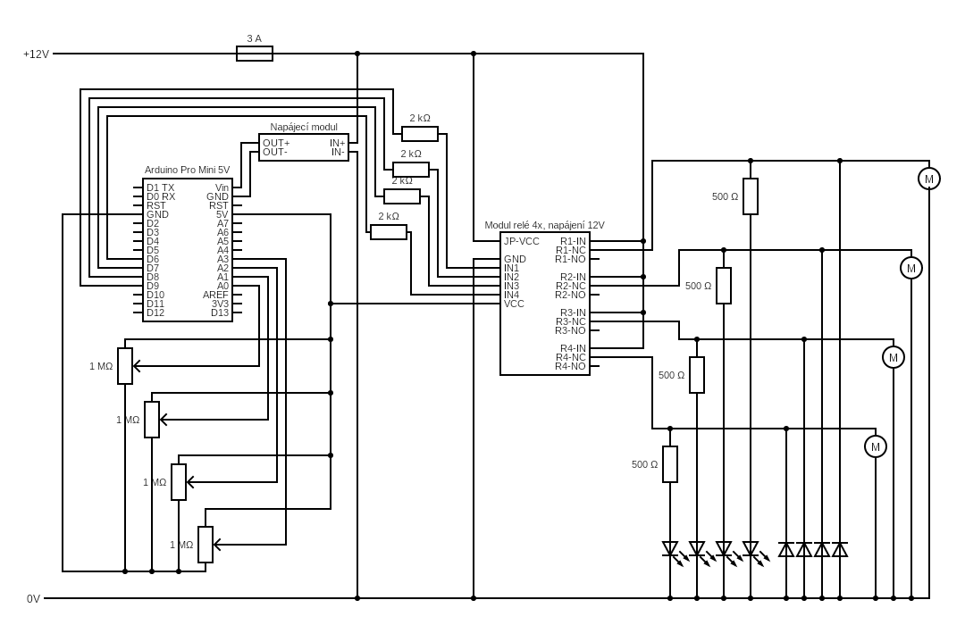

Ať dělám, co dělám, nevidím tu, kam je připojená zem arduina. Ale to ti asi ve výkresu chybí zakreslený spoj mezi zemí potenciometrů a zemí společnou pro reléový modul.
Na modulu s relé je jumper, kterým si volíš, jestli arduino a výstupy budou napájené ze stejného zdroje, nebo výstupy budou mít vlastní napájení. Ten jsi vytáhl?

HILL: Arduino má GND prohnané přes desku, jedno nalevo, jedno napravo.

#19 Příspěvek od ModraVez »
Jumper na reléovém modulu jsem nevytáhl. Z předchozích příspěvků už vím, že to byl jeden z problémů.
Co se týče země pro potenciometry - to je GND na levé straně Arduina. Snažím se oddělovat 5V obvod od 12V obvodu.
Myslím, že:
- musím sehnat reléový modul ovládaný 12V, př. https://hadex.cz/m459c-modul-rele-4x-na ... ptoclenem/
- na reléovém modulu musím vytáhnout jumper a připojit 12V ze zdroje na JD-VCC a 0V ze zdroje na GND.
- na reléovém modulu musím VCC připojit na 5V z Arduina a IN1 až IN4 na D6 až D9 z Arduina. Zapnutí relé bude nastavení D6 na LOW a vypnutí relé bude nastavení D6 na HIGH. Nevím, jestli je třeba propojit GND z Arduina na GND relé - ze schématu na https://electronics.stackexchange.com/q ... -raspberry to vypadá, že to není třeba. Při INx nastaveném na LOW teče proud z VCC to INx, a při INx nastavené na HIGH proud z VCC to INx neteče.
- musím si sehnat step-down měnič napětí z 12V na 5V - př. https://hadex.cz/m406-napajeci-modul-st ... uinmax35v/
- musím připojit IN+ měniče na 12V na zdroj, IN- měniče na 0V na zdroji, OUT+ na VIN/RAW na Arduinu a OUT- na GND na Arduinu
Ruprecht a bdn doporučili kondenzátory mezi střed a zem potenciometrů. K čemu je to třeba? Potenciometr je jen dělička napětí, ne? Tam by žádné velké přechodové děje být neměly. Nebo mi něco uniká?

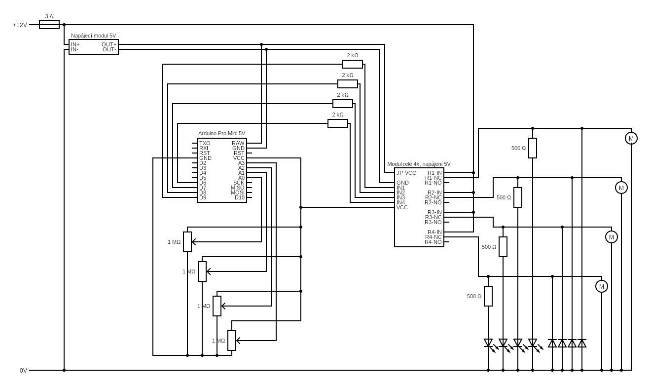

#21 Příspěvek od ModraVez »
Takhle?

#22 Příspěvek od Cowley »
Rezistory mezi Arduino a relé modul netřeba...

#23 Příspěvek od pocitujlasku »
ano, tak. Len ako pisal, tie rezistory netreba, ten modul ich uz ma.

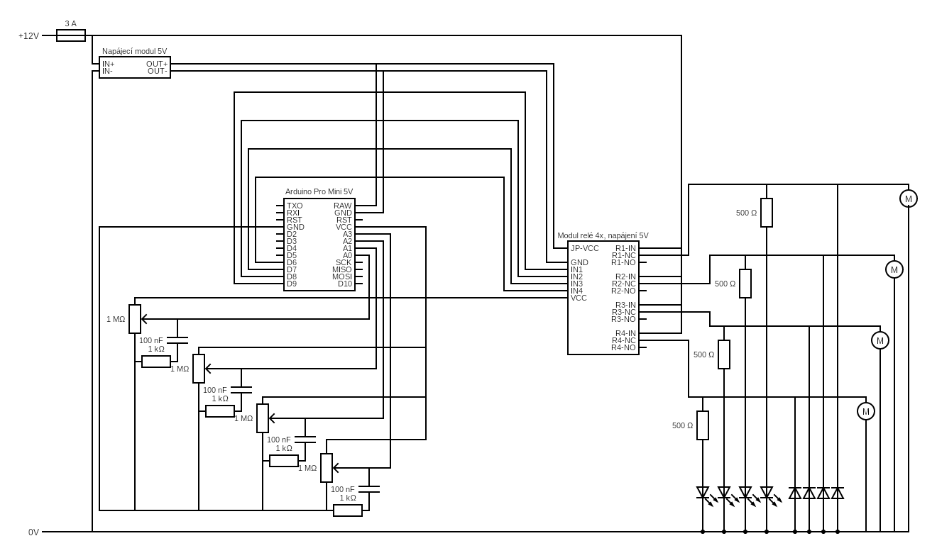

ModraVez
Příspěvky: 12
Registrován: 24 říj 2021, 00:00
#26 Příspěvek od ModraVez »
Dík za rady a odkazy.
Ohledně počtu bitů - potenciometr chci používat na nastavení délky zalévání od 0 do max (10 minut). Úplně by mi stačilo celkový rozsah rozdělit na 32 dílů (tzn 5. bitů) - odpovídalo by to cca 20 sekundám na díl. Chtěl jsem použít analogRead který ale čte na 10 bitů.
Ohledně filtrace - chtěl jsem přečíst hodnotu cca 10x, s 100ms mezerou mezi čteními, a udělat průměr.
Vyhodil jsem odpory k obvodu relé a přidal RC článek navrhovaný bnd.
Je to tak správně?
Ruprecht
Příspěvky: 1494
Bydliště: ZČ + JM
#27 Příspěvek od Ruprecht »
RC článek jako dolní propust, tzn. z jezdce přes sériový odpor na kondenzátor (druhá noha C na zem, C paralelně ke vstupu). Pokud jsou potenciometry napájeny ze stejného zdroje jako procesor, stačí C. Pokud bys zpracovával nějaké vnější napětí, tak i R, který případně omezí proud, pokud vstupní napětí přesáhne napájení procesoru (viz. vnitřní clamp diody).
Filtraci vyzkoušej, mělo by to nějak fungovat (a asi je jedno, když bude zalévání o vteřinu delší). A jsou i jiné formy filtrace, třeba zvýšit/snížit hodnotu proměnné o 1 pokud čtení je vyšší/nižší, než hodnota proměnné (jakýsi digitální low-pass), nebo filtr s hysterezí (změň výstupní hodnotu jen pokud čtení ADC je alespoň o "x" větší/menší, než...), ale tady to asi nebude potřeba.
