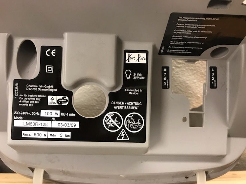

Fotku mi poslal, motor je 24VDC.
Takže toroid bude 24VAC. Ale furt mě neštymuje ten příkon/výkon.

Podle té malůvky žárovky na štítku bude mít trafo na 99% na sekundáru 24 V.
#5 Příspěvek od EKKAR »
Je tam ta žárovka, podle štítku má 24V/21W = je to pravděpodobně bajonetová žárovka do auta, určená do brzdovek, blinkrů a zpáteček, tu to trafo musí bez výraznýho poklesu napětí utáhnout taky! A co víc, tyhle VÝSTRAŽNÝ žárovky při otevírání brány a hlavně při jejím zavírání BLIKAJÍ = dělají proměnnou zátěž !!!

#13 Příspěvek od jenicek »
