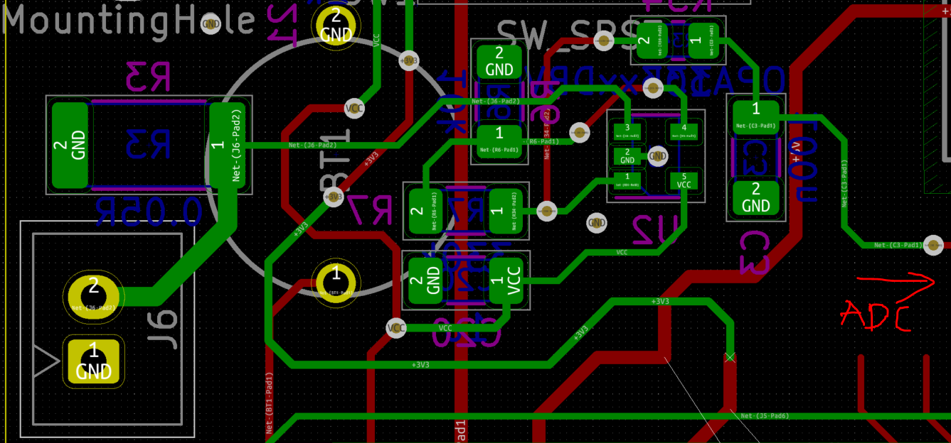

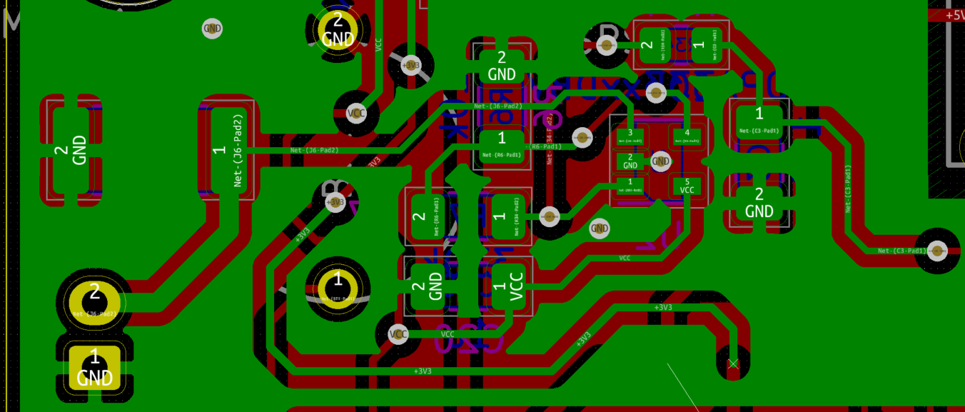

Tak takhle by ten layout mohl být?
(Na obou stranách je GND rozlitá měď)

#42 Příspěvek od Cust »
Vpravo dole ti chybí prokov na napájecím napětí, spoje jsou tuším moc tenké, pokud nemají alespoň 0.2 mm, tak výroba bývá drážší.
Když mi pošleš celý projekt, tak ti to prekontroluju...

#43 Příspěvek od ondyy »
Cust píše:Vpravo dole ti chybí prokov na napájecím napětí, spoje jsou tuším moc tenké, pokud nemají alespoň 0.2 mm, tak výroba bývá drážší.
Jasný, skryl jsem desku s ESP, aby byl přehledně vidět ten OZ (proto tam chybí ten prokov). Ty tenké spoje jsou 0,254 mm, tak to by mělo být ok. Udělal jsem to podle toho "Kelvinova zapojení" s tím že teda GND je společná.
Celé to asi úplně zveřejňovat nechci. Každopádně děkuji Vám.
