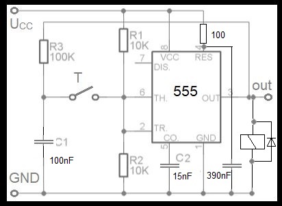

Valdano píše:Když jsem v tomto upraveném schématu doplnil ten kondenzátor 22nF paralelně k TL1 tak to nefunguje správně ....

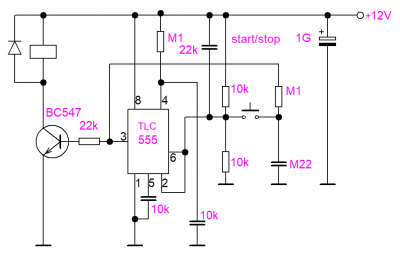

Protože jsem výhradně psal pouze o ošetření vstupu cmos verze a i v tomto zapojení a velkým odporem k 4 vstupu dokáže zůstat výstup 3 na úrovni L díky pomalému naběhu napětí připojeného kondenzátoru na tomto 4 vstupu, jenomže kdyby jste popřemýšleli, tak si tento kondenzátor zapojíte mezi vývod 2 a + napájení a výstup vždy při startu zůstane na úrovni L i když zrovna nebude vývod 4 ošetřen odpor/kondenzátor.

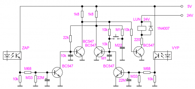

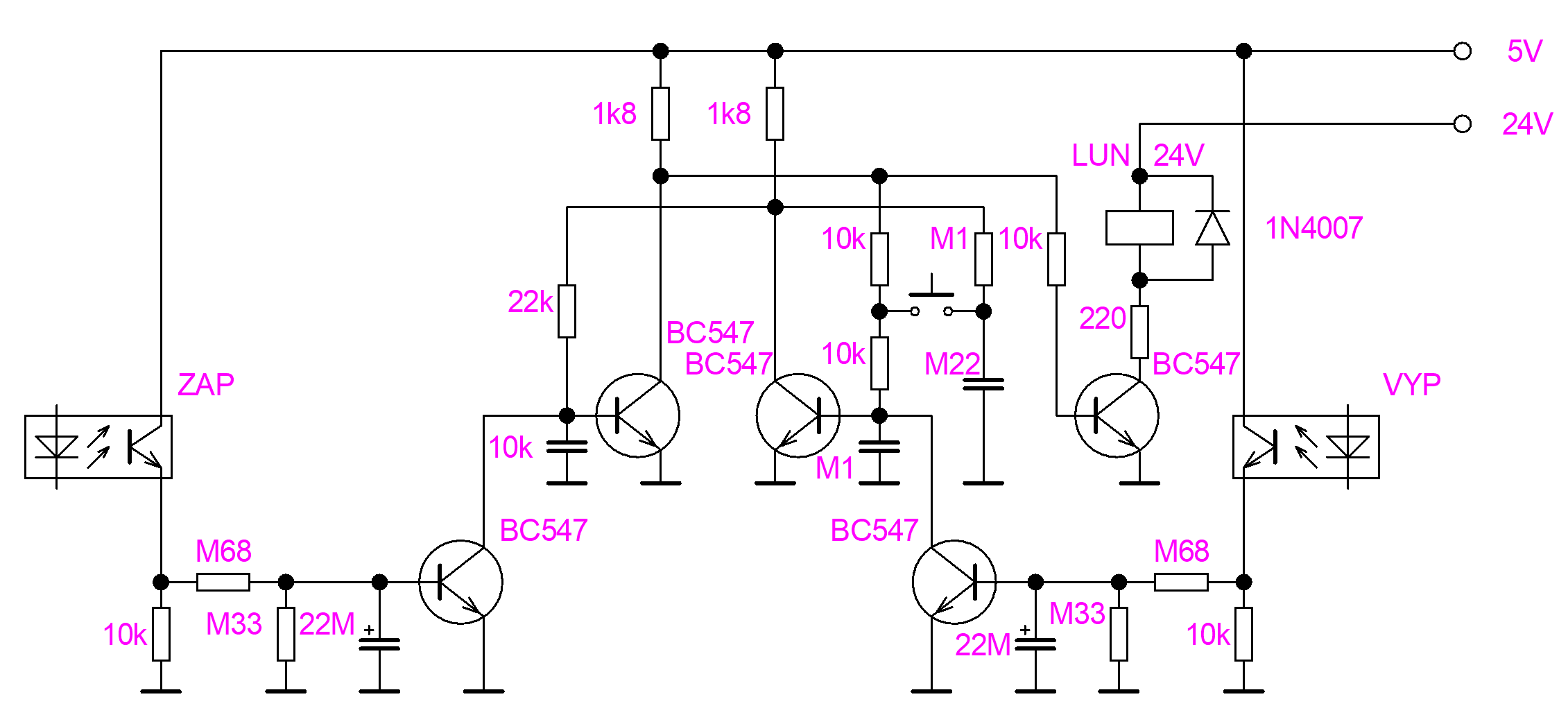

Hlavně to nezkoušet v simulátoru, mě to bezproblémově běhá několik let a i ten tranzistorový mám zapojen tak, že přes dálkový ovládač je schválně s časovým zpožděním stlačeného tlačítka zvlášť ovládáno zapínací tlačítko a zvlášť vypínací tlačítko (kvůli dvojfunkci daných tlačítek) ale na panelu přístroje je jedno přepínací - viz část náhledu pro inspiraci.
