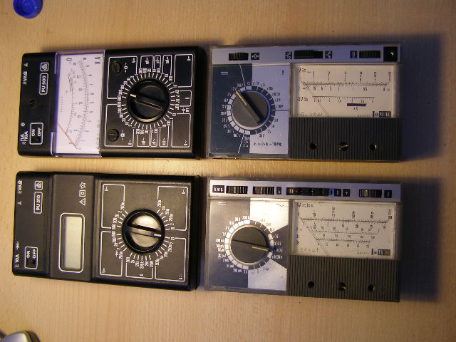

hajeklubos píše:Včera jsem si vyzvednul opravený PU500 od pana Přibyla.
Co s tím bylo?
hajeklubos
Příspěvky: 875
Registrován: 01 kvě 2008, 00:00
Bydliště: Praha 5
#17 Příspěvek od hajeklubos »
Vytáhnul jsem to z regálu a neměřilo to. Zjistil jsem přerušenou cívku na deprezu. To bez výměny systému sám neopravím. PU120 a PU500 je také trochu nostalgie.
Přeju všem hlavně zdraví v této zkrvné době.
Luboš
Příspěvky: 20508
#18 Příspěvek od Celeron »
hajeklubos píše: Zjistil jsem přerušenou cívku na deprezu.
Takže to samý, co u mě. Asi dost běžná závada, v Přelouči jich taky dost vyházeli.
