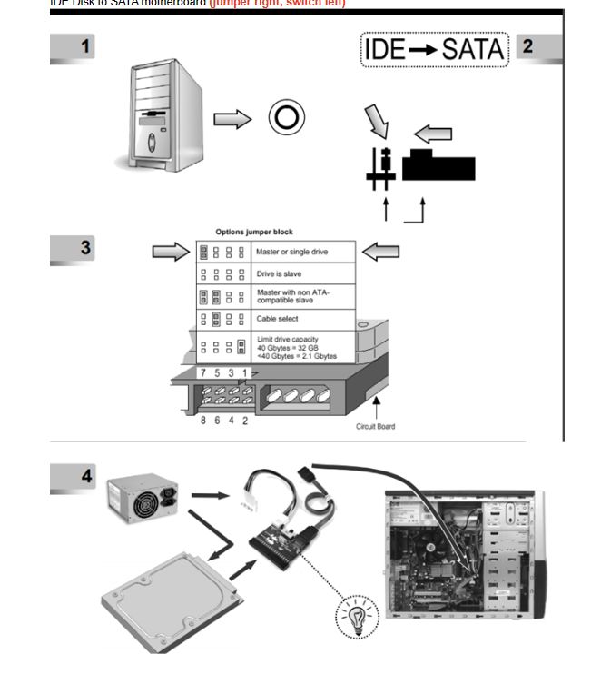

Nastaveno mám tak, že do SATA na desce připojuju přes převodník IDE. Je na tom zelená dioda, která nesvítí. Možná ukazuje tok dat, možná je vadná, třeba je obráceně.

Propojka a přepínač jsou v odpovídajících polohách?
https://www.youtube.com/watch?v=kVHn5XvWu_s
(Propojka a jezdec přepínače sobě blíž.)
