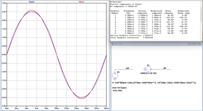

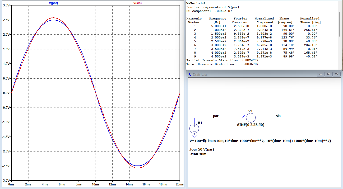

Taky jde v simulátoru vyjádřit parabolický průběh funkce, zapnout Fourierův rozvoj s výpočtem zkreslení, viz obr. dole. A původní funkci porovnat s první harmonickou. Na osciloskopu to může být pouhým okem k nerozeznání.
