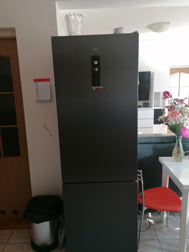

Mám doma defacto tu samou lednici od AEG s označením RCB73421TY a co jsem se koukal, tak jedině asi vyloupnout směrem ven (třeba drží na pružinách ve dveřích, ale sám to zkoušet nebudu. Můžeš zkusit zavolat nebo napsat na servis AEG, třeba poradí...
