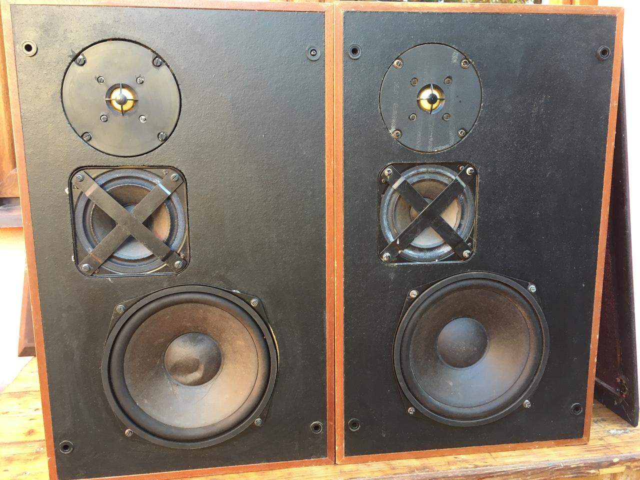

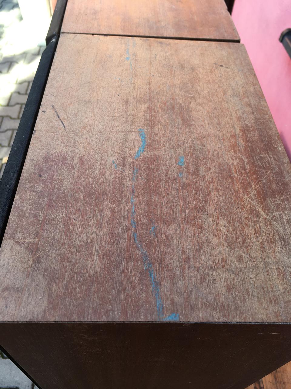

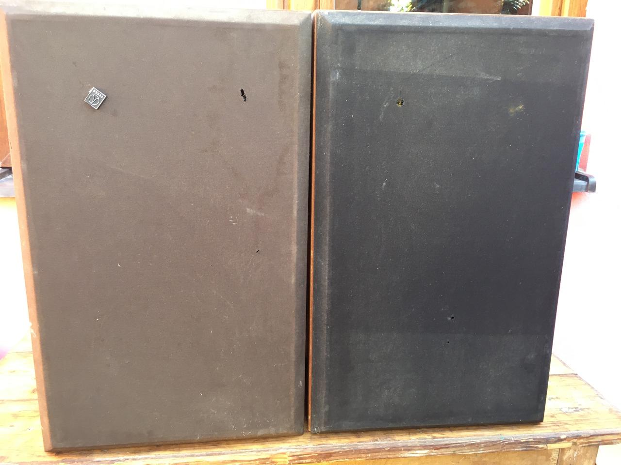

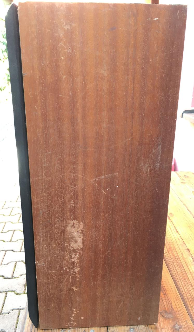

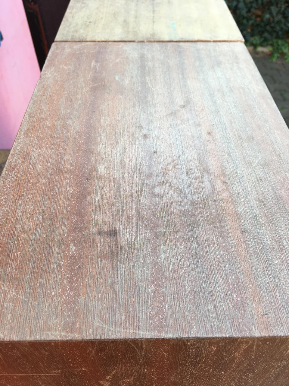

Stav reprobeden, kdyby měl někdo zájem si je odvézt.
Lak zboku
Lak zboku
Lak na druhé v horším stavu
Lak poškrabaný
Lak poškrabaný
Tkanina na některých místech protrhlá
Repráky - všechny zřejmě kaput
