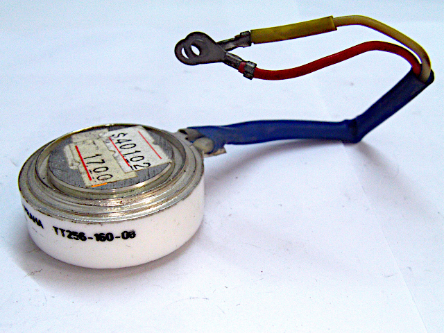

No a nebo pak zkusit SMD v příloze...
SOAR ale netuším, ono to bylo spíš spínací.

#47 Příspěvek od EKKAR »
Tohle nebude tranzistor, ale spíš tabletový provedení tyristoru. Používá se to ve spojení s dvoudílnou chladicí kostkou, sevřenou z obou stran k těm velkým plochám futrálu a chlazenou průtokem kapaliny - obě ty plochy zároveň slouží jako přívody k anodě a katodě tyristoru ... Montuje se to do bodovejch svářeček, kde se svářecí impuls vytváří sepnutím primáru na X půlperiod síťovýho napětí do feritovejch traf, kde sekundárem je Cu trubka zase protékaná chladicím médiem a napojená na svařovací kleště. Sekundární proudy jsou při napětí kolem 5V v řádu desítek kA ...

#48 Příspěvek od PavelFF »
Je to tranzistor.
