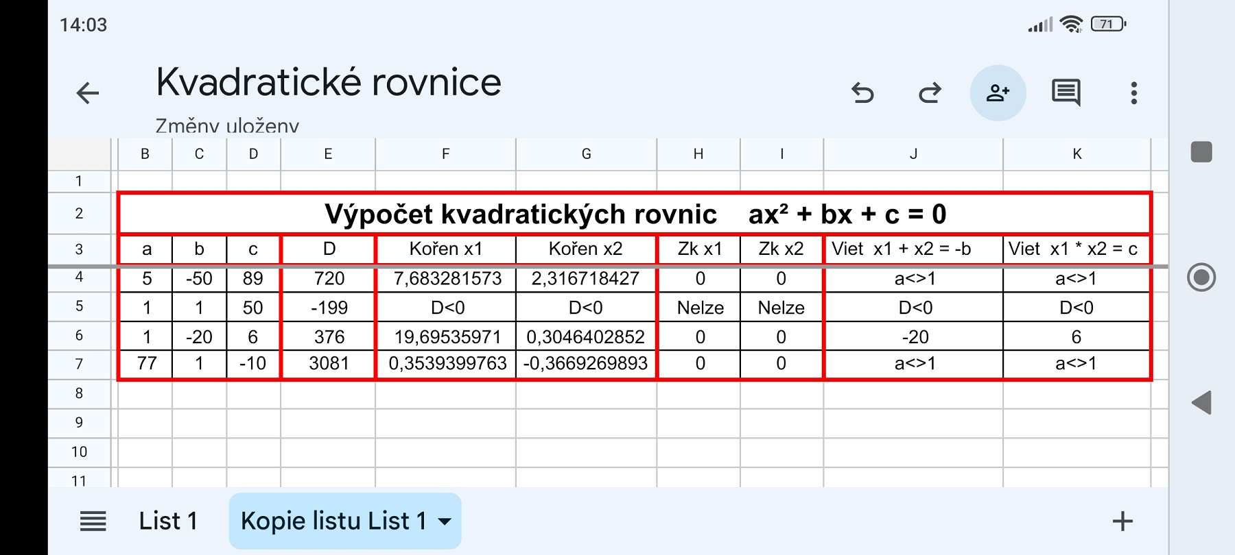

Zdravím. Stáhl jsem si do mobilu aplikaci Tabulky. Pro vnuka jsem naprogramoval v Tabulce výpočet Kvadratické rovnice ve tvaru ax²+bx+c=0. Uživatel jen zadá konstanty a,b,c. Tabulka pak automaticky vypočte Determinant a kořeny x1 a x2. Současně kontroluje, jestli Determinant nevychází D<0. Pak se kořeny nepočítají a místo hodnot kořenů se zobrazí "D<0". Tabulka současně provede pro studenta názorně zkoušku výsledků dosazením x1 a x2 do původní rovnce. Výsledek musí být vždy roven nule.
Navíc tabulka kontroluje, jestli zadaná hodnota a=1. Pokud je to splněno, provede ihned kontrolní výpočet podle Vietových vztahů x1+x2=-b a x1*x2=c. Student se tak prakticky přesvědčí o platnosti Vietových vztahů.
Je vidět, že mimo buněk a,b c je zbytek tabulky plný vzorců. Chci zabránit tomu, aby student nechtě nepřepsal nějaký vzorec v tabulce, a proto chci všechny buňky se vzorci pro uživatele zamknout.

Vzhled tabulky pro výpočet kvadratické rovnice. Potřebuji uzamknout buňky E4 až K7, případně také B2 až K3.

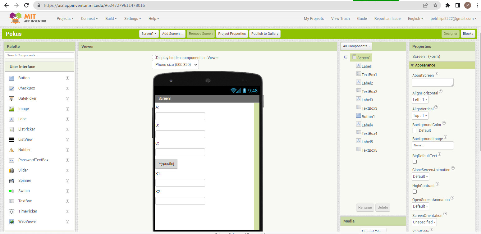

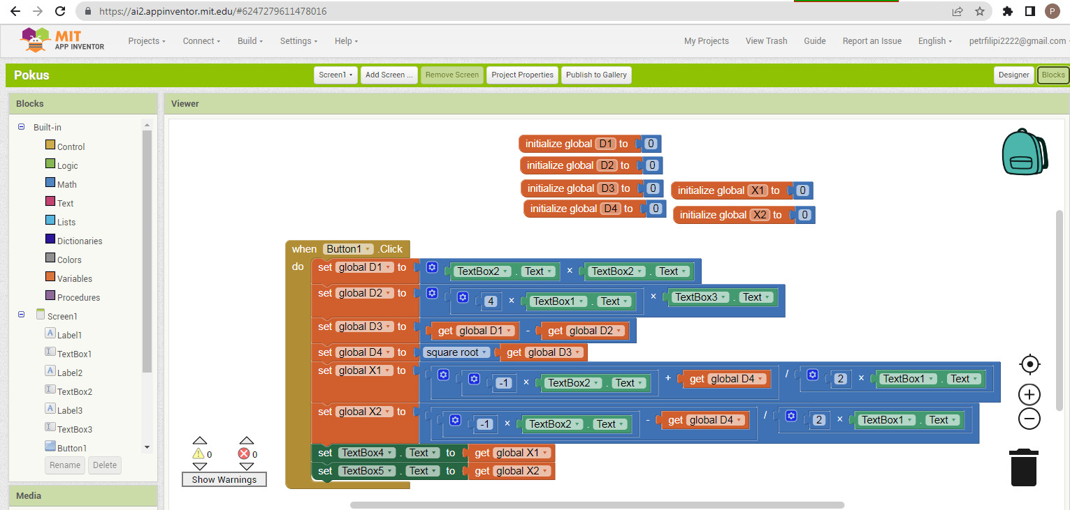

A nechceš mu udělat opravdovou aplikaci? Třeba zde.
Program by mohl vypadat jako na obrázcích. Ale nevím, zdali je to OK, pracuji v tom prostředí poprvé.
Výsledkem by měl být *.APK soubor, nainstalovatelný do mobilu.
