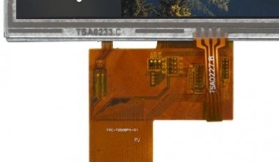

Vidím typ 0233 na skle. Zatím sem se neodhodlal sundat z displaye komplet polep zezadu skrze označení, snad by to mohl být T050BPH.

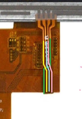

Tady je ale na tom flex z dotyku provedeno křížení. Protože prasklý dotyk nereaguje, věřím že je přerušen layout a ničeho se nedoměřím.

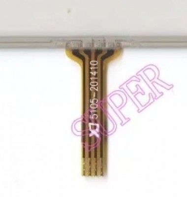

Na ali nacházím položky, které by seděly rozměrem, ale mají flex bez křížení. Přepokládám, že tento typ dotyku nedělá nic jiného než vodorovnou a svislou změnu odporu nezávisle ve dvou osách. tedy výstupy X a Y.

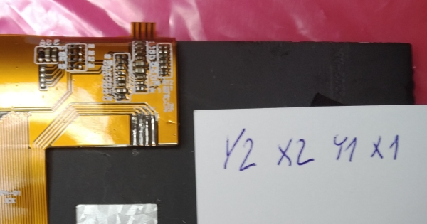

Pod tím napsané pořadí Y2... Jenže ti poblblí prodejci na ali to stejně neuvádí.
