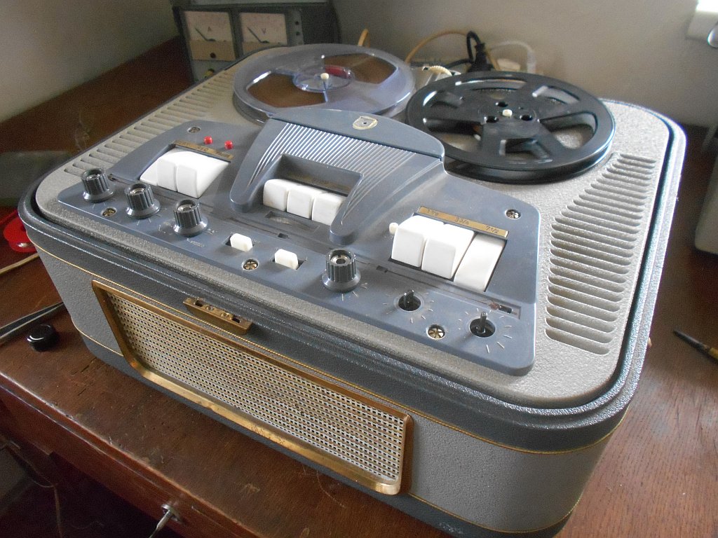

Dobrý den,
provedl jsem zrestaurování magnetofonu Philips N4407.Poslední věc, která chybí, jsou funkční unašeče kotoučů.Původní mají ulomené všechny tři plošky,které se zasunují do cívky a navíc chybí zakončení samotných trnů, takže není možné zajistit cívky proti vypadnutí ve stojící poloze magnetofonu.Tento typ unašečů byl použit u několika modelových řad.Např.N4404, N4408, N4414.Kamarád mi daroval jakýsi magnetofon Unitra s vadným motorem.Domníval se, že Unitra Philips kopírovala a že by tedy unašeče mohly pasovat.Jsou hodně podobné, ale nepasují, což jsem tušil.
Zkouším se Vás dotázat, zda někdo tyto unašeče nevlastní a nebyl by ochoten je prodat, případně poradit nějaké řešení.
Předem děkuji za jakoukoli případnou odpověď.

Asi to je něco dost jiného, u starého stroje jsem ulámané unašeče (na jednom všechno, na druhém jedno křidýlko zůstalo) řešil vyfrézováním žlábků do plastu, jak do středové osy tak do talířku a vlepením nových, nařezaných z 1mm cuprextitu zbaveného folie.

Děkuji za Vaši odpověď.Zkusil jsem podobným způsobem unašeče opravit.Drážky jsem udělal nejspíš nedostatečně hluboké, tak se křidýlka brzo utrhla.Režim play by nebyl problém, ale pokud použiju rychlé převíjení a následně stop, zafungují brzdy a bržděná rotující cívka dokoná dílo.Nějak se mi nechce to vzdát, strávil jsem na tom dost času a toto je snad už poslední probém.Když jsem magnetofon po celkové, myslím, že pečlivé údržbě poprvé zapnul a následně připojil k zesilovači, byl jsem v šoku.Příjemném.Dočetl jsem se, že se tento model vyráběl v letech 69-71, proto jsem neočekával nikterak ohromující zvukovou kvalitu.Natož od komerčního stroje.Opak je pravdou.Samozřejmě, dvoustopý Revox je něco jiného, jen mě dostalo, že takový kmet podává tak kvalitní zvuk.
