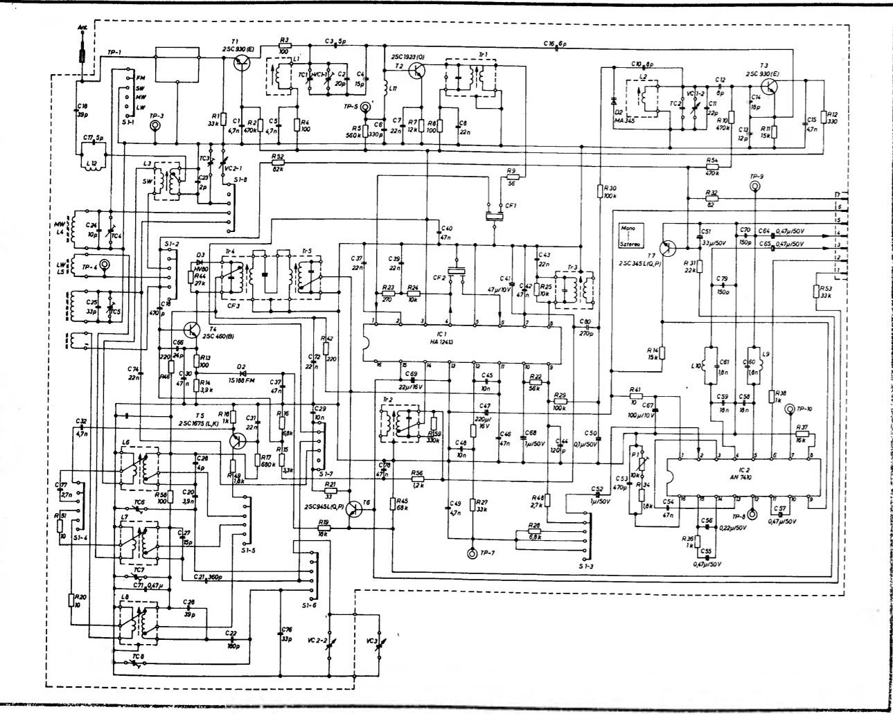

Zdravím, mám tu uvedený přístroj a zlobí VKV vynechává a veskrze jinak blbne. Našel jsem schema ale nějak mi to nesedí, kde je oscilátor, a směšovač? Myslím, že to má oboje dělat T1? T2 už je jenom zesilovač a výstup 10,7, viz obrázek. Nějak se mi zdá, že schema soudruzi v Maďárii odflákli.

oscilátor robí T3

Tak tomu se říká provozní slepota, hledím do toho od večera a nevidím to. No úplně jsem přehlédl C16....

T3 = oscilátor
T2 = směšovač

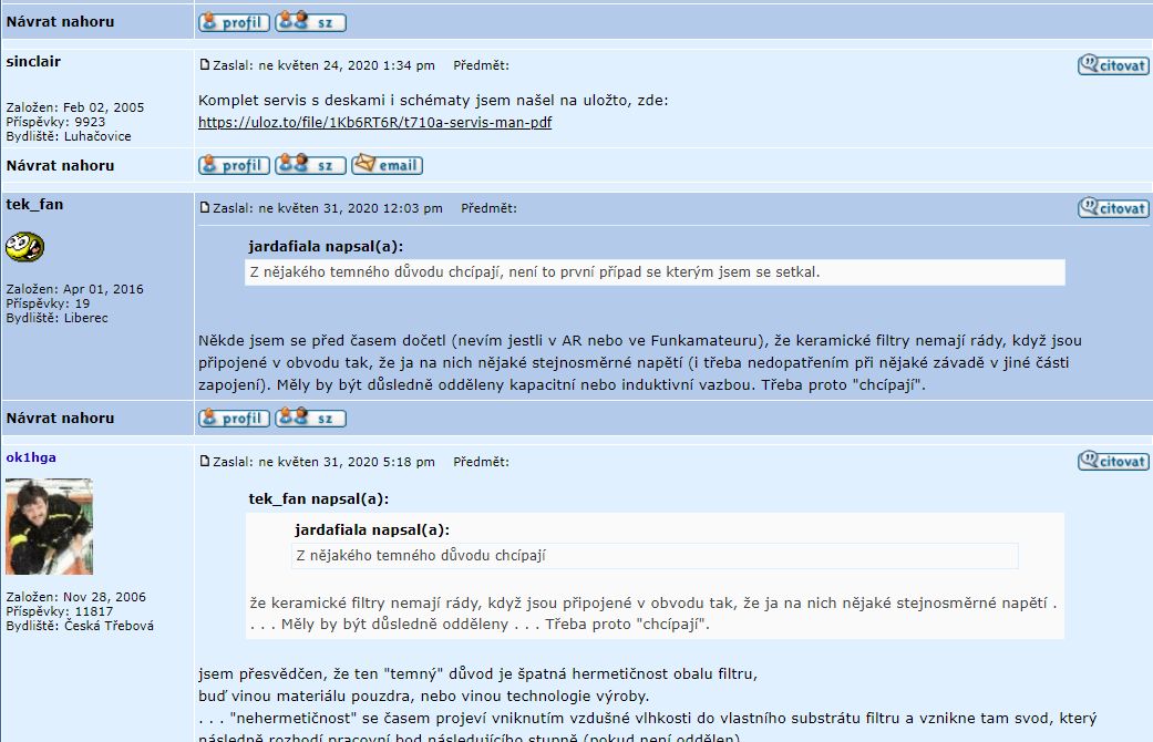

Nevyměním ho proto, že bych musel měnit dva a dva stejné nemám. Nebo najít jeden se stejným značením, není kam sáhnout, zásobu filtrů nemám. A vzhledem ceně zmíněného přístroje se tím nehodlám dál zabývat. Je spíš zajímavé, jak se může projevit závada filtru. Tak nějak mám pocit, že filtru nesvědčí ss napětí ale nevím, kde jsem to zahlédl. Tady jsou mezi vstupem a výstupem 3V ale zdá se, že i to vadilo.
OPRAVA bylo to tady.
Příspěvky: 21230
#9 Příspěvek od Hill »
Odstranils patrně jen následek poruchy filtru, nikoli příčinu. Tou příčinou bývá svod ve filtru, pak tam stejnosměrné napětí může udělat paseku v dalším stupni. Ten kondík, jestli má kapacitu alespoň 1n5, už přizpůsobení filtru neovlivní. Přesto bych příležitostně koupil filtr se stejným značením a vyměnil ho. A kondík tam klidně může zůstat.

#11 Příspěvek od ok1hga »
JirkaZ píše:PRCák mě nějak holt nevyškolil
nejen "PRCák", tohle dělaly i filtry z NDR a naše taky . . .
jen záleží na konkrétním kusu, jak byl skladován a v jakém prostředí.
ono tomu filtru vůbec nic nemusí být, normálně funguje a jen díky nacucanému obalu má svod, který vadí nasledujícímu stupni a rozhodí mu pracovní bod.
Někdy až tak, že to přestane fungovat úplně . . .
. . . a asi jsi takových závad měl málo.
mě toho prošlo rukama za posledních 30 let docela dost a taková závada sice není úplně běžná, ale vyřešil jsem jich tímto způsobem mnoho a nikdy se to nevrátilo.
staré téma kde se to probíralo
