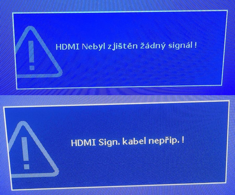

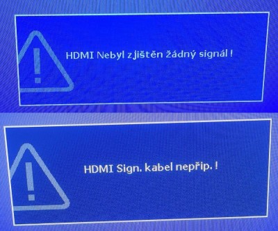

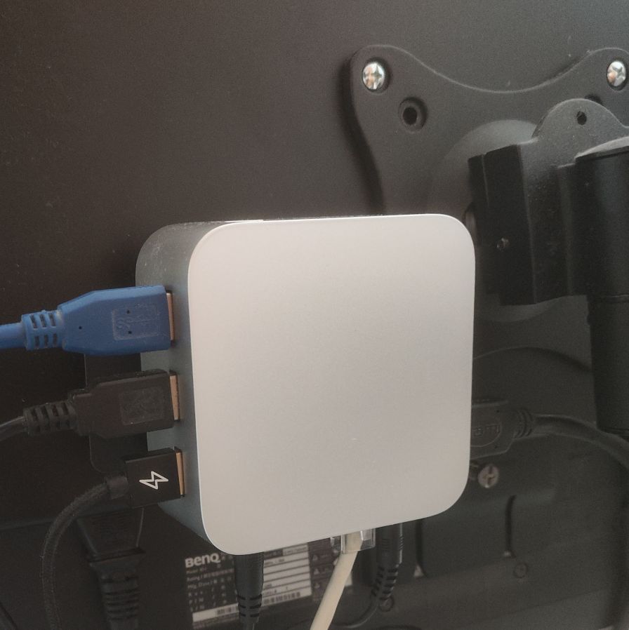

Koupil jsem miniPC a k němu byl dodaný i HDMI kabel. Když PC uspím, tak s dodaným kabelem se objeví hláška "HDMI Sign. kabel nepřip.!" a monitor se vypne až po 1 minutě. Když jsem zkusil jiný kabel, tak se objeví "HDMI Nebyl zjištěn žádný signál !" a monitor se za 3 vteřiny vypne. Monitor je asi 10 let starý, ale vypadá to, že dodaný kabel je nejspíš ojebaný.

Taky bych se přiklonil ke kabelu, i když i zapojení HDMI konektoru by mohlo být všelijaké. Uvnitř je CPU Intel N100 s integrovanou UHD Graphics (RAM jsou zapájené čipy Micron), takže nic exotického, dokonce i LAN + WiFi jsou Realtek, ale mohlo by se stát, že kvůli místa na desce něco odrbali.
