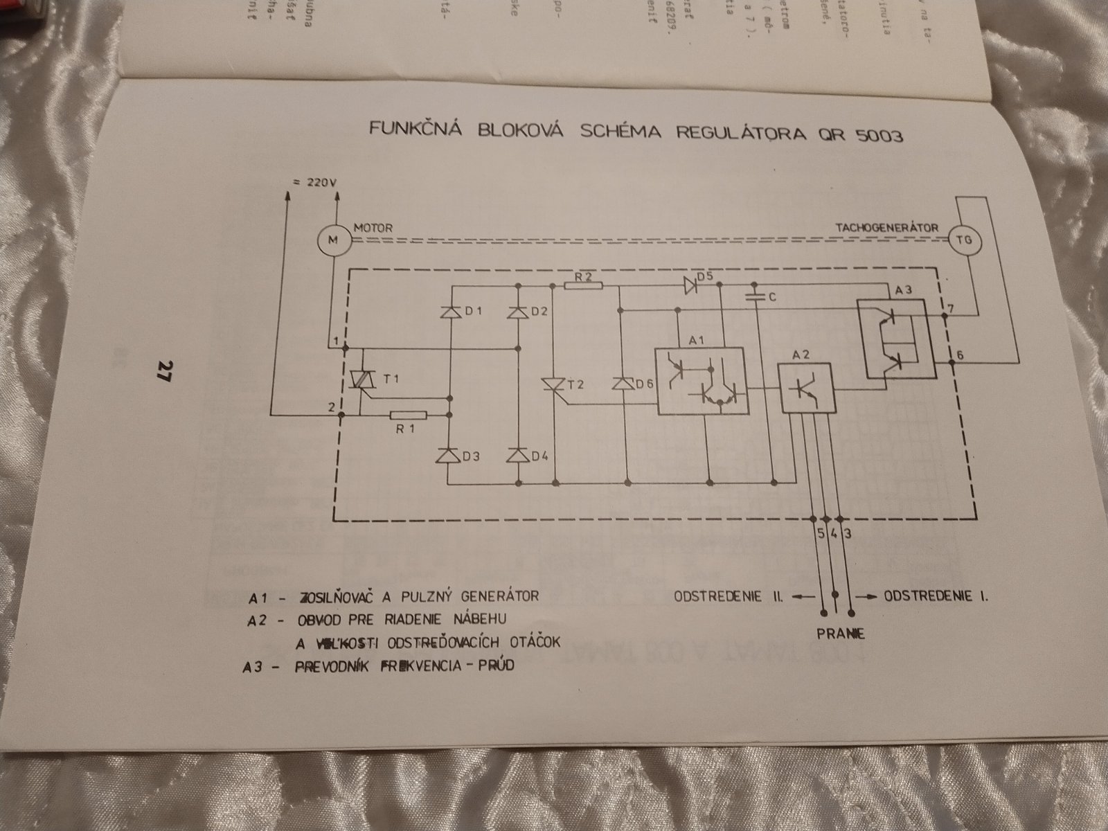

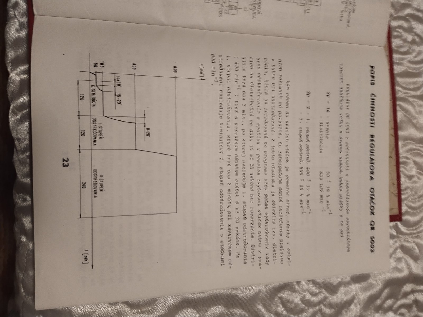

Nasledne som kratko po kabatovej revolucii "zohnal" TAMAT 800. Okrem toho,ze pri odstredovani isla do 800 otacok a nie ako predchadzajuce modely do 250 ci 500 a pradlo bolo o poznanie suchsie mala dalsi "nenapadny" rozdiel v tom, ze pri odstredovani mala plynuly rozbeh motora (zeby fekvecny menic??, pretoze aj tam bol asynchronny motor, nezistoval som, ale motor a komplet elektroniku som si odlozil, co ak by sa niekdy hodil :-D ). A tato uz veru pri zmykani cestovala ozaj velmi,velmi vynimocne. Zomrela na prasknuty semering a zahrdzavene loziska bubna.
Nemyslim si, ze v Tatramate boli blbci, akurat nebola suciastkova zakladna aby urobili plynuly rozbeh skor.
EDIT: Pozrel som do servisneho navodu pre TAMAT 800 a par stranok odfotil len tak pre info...
Pisu tam Jednofazovy asynchronny motor, zjavne to malo aj spatnu vazbu cez tacho ....
