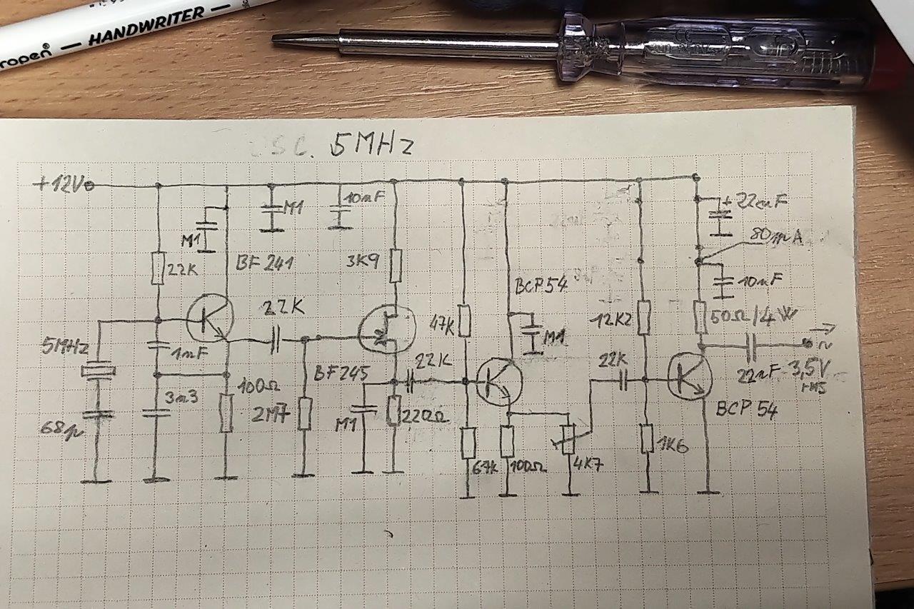

FandaNew: Danharda na tebe.
v tom schématu udělej úpravy:
1) vyhoď elyt 3u3 u BF245
2) mezi oscilátor a G BF245 dej 100p místo 100n
3) paralelně ke 100n na blokování napájení dej ještě keramiku 10n
Pak změř, co z toho leze a DC napětí na výstupu BF245.

Ke schématu.
Těch 100pF tam mám, udělal jsem chybu při překreslování.
3,3uF odstraním, ale bez něj to chodilo výrazně hůř. Původně jsem tam měl 100nF, ale 3,3uf kond byl ze všech kondů v daném okamžiku nejmenší, tak jsem ho tam dal. Já vím, při kmitočtu 5MHz zbytečně moc.

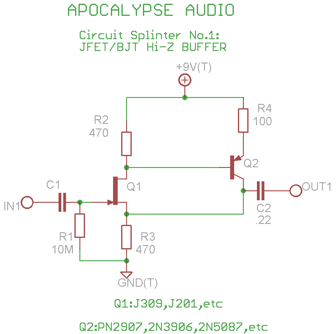

Zkusil bych za ten osc připojit tento oddělavací stupeň. C1 = 100p; C2 =10n

Já jen když na to kouknu, tak se mi nezdá hodnota 22k v bázi oscilátoru - oscilátor nepotřebuje moc velký Ic, tím zbytečně roste zkreslení.
A pak se mi nezdá 8k u BF245 - na výkonový stupeň je proud moc malý. Pro dostatečný rozkmit by na něm měl být úbytek cca 1/2 napájecího napětí - jinak to bude zkreslovat.

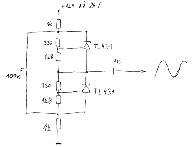

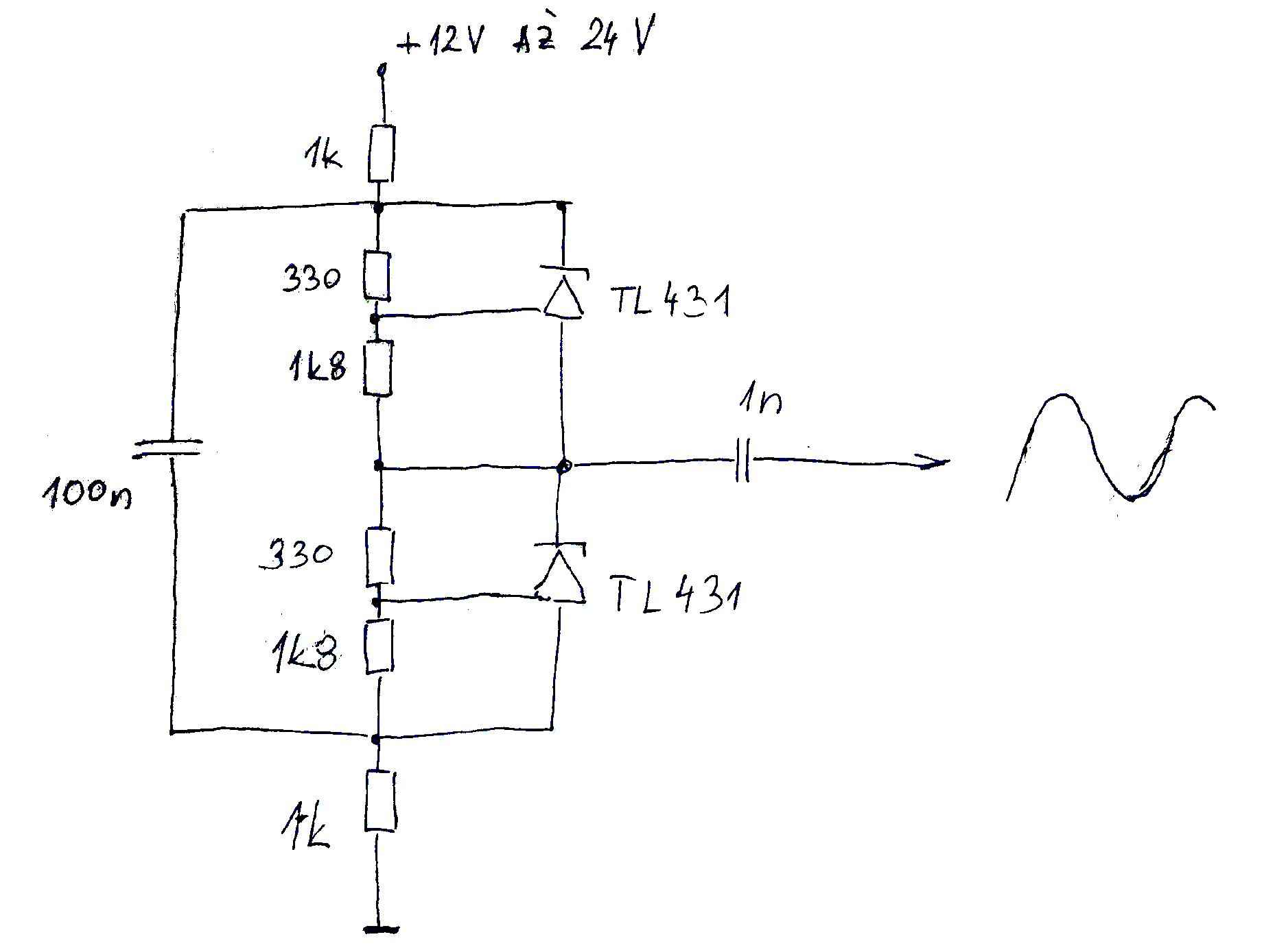

A co třeba použít TL431, samotnej kolem 5MHz dává krásnou sinusovku okolo 1.25V a ten DC offset odstraníš kondíkem.
Zapoj dva do série, vnuť jim výstupní napětí okolo 2.65V a překleneš kondíkem, tak je to super sinusovka.
Hornímu dej zvrchu 1k a sponímu 1k zespodu a potom dělič 330R a dolů 1k8 a na celej dej kondík 100n, tím ho rozkmitáš.
Sice je to prasečinka, ale funguje to dobře. :D

Sinus oscilátor TL431 1.25V 5MHz. Výstupní napětí se šteluje odpůrkama 330R a 1k8, ale zesílení TL431 musí zůstat a být větší jak 200 ( 1k = proud a vůči tomu 330R/1k8 = napětí )

Frekvenční stabilitu jsem nezkoumal, ale zatížitelné je to do cca 8mA, kdy se amplituda ani tvar sinusovky nemění. Výstupní kondík může být v rozsahu 1n až 100n, nebo žádný když nevadí DC offset, který je 1/2 napájecího napětí.

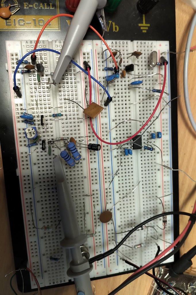

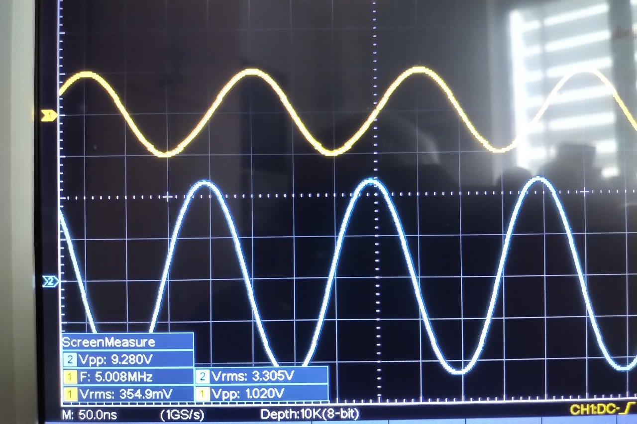

Tak jsem zpět. Využil jsem rady a tipy, něco si spočítal, něco změřil, použil jsem jiné tranzistory a než jsem odešel z dílny, tak mám výsledek - viz přílohy.
Stručně: dosáhl jsem při 5MHz výstupní napětí 3,3Vrms (9Vpk-pk) při zátěži 50 ohmů.
Tentokrát jsem bastlil na nepájivém poli, tak ten signál by mohl být asi lepší a to zapojení by se dalo určitě také vymazlit, možná by dalo i vyšší napětí, už jsem ale víc dnes nestíhal, i tak jsem dosáhl svého.
Na fotce osciloskopu je žlutá stopa měřená na emitoru prvního BCP54, modrá na výstupu celého bastlíku.
Děkuji všem, kdo radili a připomínky vítám :)

Bastldeska
Bastldeska
