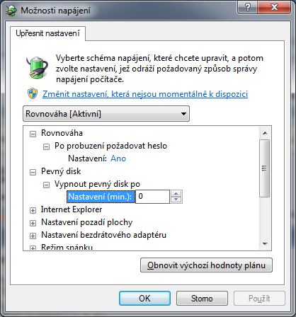

Vypínání HDD lze nastavit v napájení.

Vo Windows sa to da niekde nastavit tiez, ale disk sa ti bude nahodne roozbiehat, pretoze niektore programy maju nutkavu potrebu hrabat na vsetky disky.

Ve Windows to moc nemá cenu, protože se opravdu bude probouzet často. Bez problému se uspává např. kryptovaný disk, který není namapován.

Nastav si to v těch Windows, taky to tak mám, občas se to tedy rozběhne, ale taková tragedie to zase není.

Vhodnost trvalého chodu, případně změna času vypnutí záleží na konkrétním používání PC. V desítkách jsem měl vypínání datového HDD nastavené defaultně, snad po 20 minutách, ale brzo jsem to zakázal. Když byl potřeba přístup, disk byl většinou vypnutý a reagoval se zpožděním, což bylo v mém případě dost otravné.
