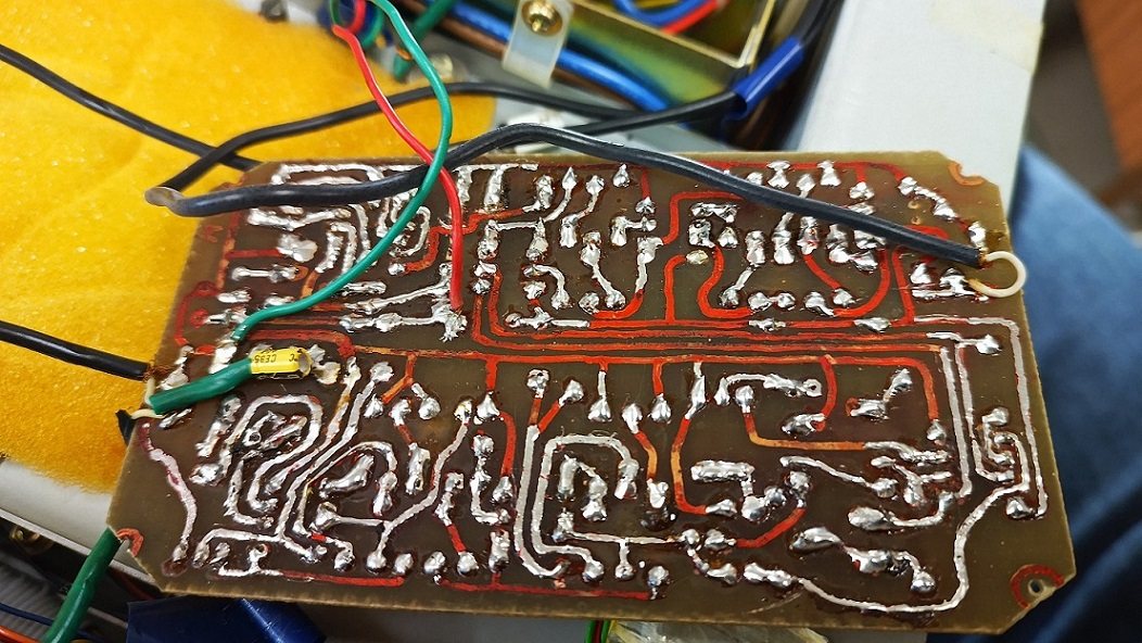

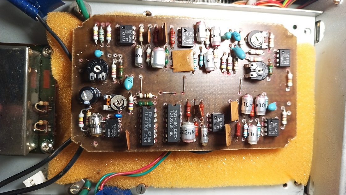

Nemáte niekto vedomosť o tejto konštrukcii BFO? Niekto ju dobastlil do prijímača Icom-R7000, ktorý ale už príjem SSB umožňuje. Je zapojená namiesto väzbového kondenzátora na vstupe IF obvodov a dá sa preklemovať vypínačom.

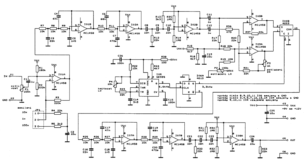

#3 Příspěvek od ok1hga »
Crifodo píše:To vypadá spíš jako (složitý) selektivní nf filtr, omezovač poruch nebo něco takového
. . . s přepínatelnými charakteristikami a různými šířkami propustného pásma

#5 Příspěvek od Crifodo »
Je málo pravděpodobné, že se někomu na dálku podaří vyvěštit určení a zapojení nějakého unikátu. Navíc v přístroji zřejmě málo frekventovaném. Pro začátek bys asi nejvíc udělal, kdyby sis v měřítku ofotil rub a líc desky bez geometrických zkreslení a zpětně překreslil/oměřil schéma.

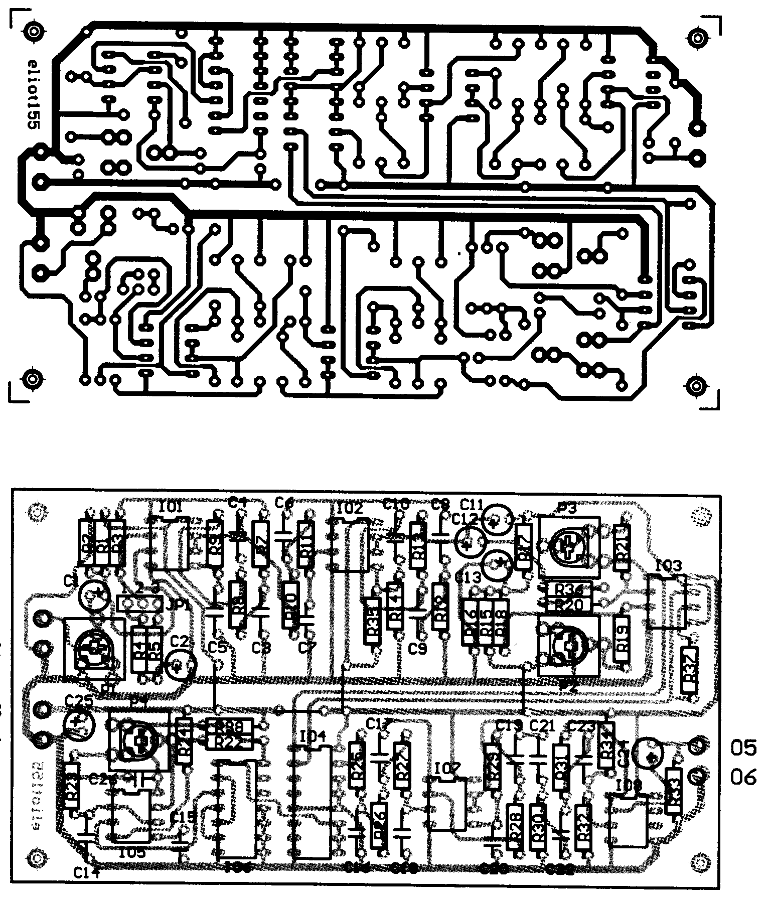

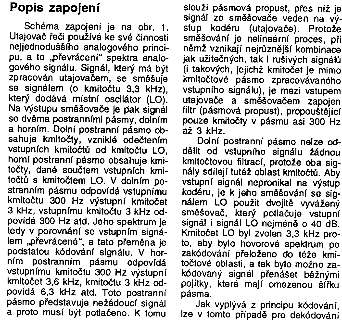

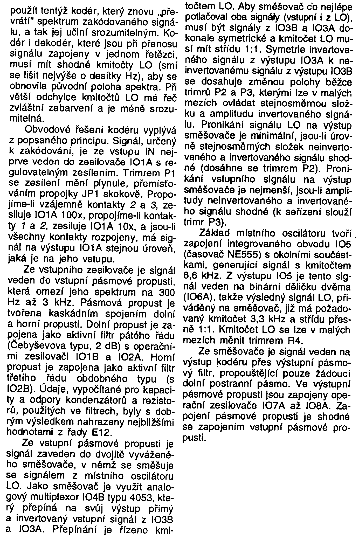

#10 Příspěvek od barnodaj »
Třeba toto:
KTE 7/94
Musíš mít dva stejné kousky pro komunikaci.

#12 Příspěvek od barnodaj »
Ještě nějaký text
Tato stavebnice se dá pravděpodobně koupit u firmy ELTIP z Pardubic

#13 Příspěvek od Ivan_01 »
jj, to je ono a dokonca funkčné. Nahral som si signál prevedený cez toto udělátko a pri spätnom prehraní cez obracač je to normálne zrozumiteľné. Takže to môžem s kľudným svedomím vypreparovať z prijímača von. Nechce to niekto za poštovné ?
