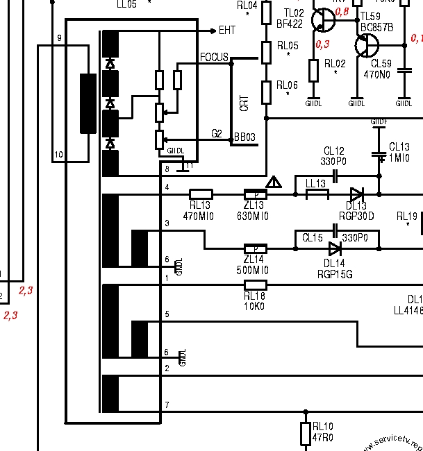

nazdrar dlho som tu nebol .. pustil som sa do tej tv na io vertikalu neni stava .do vn trafa ide kolo 135V usys, z 4 a 3 ky vn trafa su suciastky ktore nepoznam oznacene ako zl13 zl14 a este sa chcem spytat ci to napajanie na vertikal ide z 4ky vn trafa dik lebo neviem tam namerat bohvie co.

Kdybys měl to schéma celé, tak bys viděl v kusovníku že jsou to pojistky. Hodnotu snad poznáš. Napájení vertikálu je ze 4ky.
