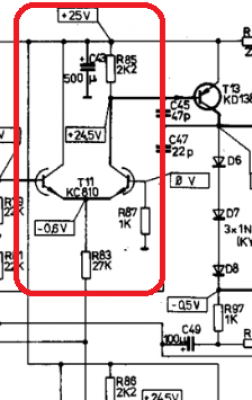

VASEK_W píše:Doufám Budho, že jsi tam dal to BD139 alespoň se změřenou betou. Nesmí mít betu menší, než cca 150, jinak to nechodí jak má.
150 bude mať maximálne tak -16 variant. toto fungovať bude dostatočne. Prúd pretekajúci tým tranzistorom je dostatočne malí a je zhruba v pásme okej zosilnenia. Najelpší by bol dvojtranzistorový ale to zrejme bude "príliž velký zásah"
VASEK_W píše:Nevím jak se Ti daří zápasit se snížením ofsetu, ale něco by jsi mohl zkusit.
DC ofset výstupů /někdy i přes 100mV/ lze poněkud snížit výběrem vstupního diferenčního páru-pokud máš v zesilovači použit dvojtranzistor KC810, vyletuj jej a nahraď dvojicí KC237, staženou k sobě smršťovací bužírkou. A teď pozor: tranzistor, který směřuje "dovnitř" koncového stupně musí mít zhruba o xx% menší betu, než vstupní tranzistor.
Vašek
Betu????? Čo má beta tranzistora s offsetom na vstupe ? Pokial dobre viem zmena prúdového zosilnenia nieje priamo závadou ale práve prechodové napätie B-E. Ak sú spárované na V B-E tak ten offset bude malí.
VASEK_W píše:Více přes zprávu. Nechci to sem dávat celé, abych nebyl osočen, až někomu shoří tranzistory.
Samozrejme je lahké inštruovať niekoho v súkromnej správe bez možnosti overenia skrz tretie strany.
VASEK_W píše:Ale tohle už Adame představuje větší zásah do zesilovače. Co nabízím já je jen výměna vstupní dvojice tranzistorů pro konec. To lze zkusit a kdykoliv vrátit zpět bez rozřezaného plošného spoje.
Vašek
měřil jsem a HFE jen 116
po zahřátí, klidový proud se zvednul na cca 28mA (měřeno při odpojeném repro)
předpokládám, že jiný vliv než tento není
Budha píše:[když se dívám na desku, tak místo pro trimr a odpory není.
Jaké jsou požadavky na párování těchto tranzistorů?
Párovanie na V B-E avšak nieje to nutné z dôvodu pridaného potencáku s rezisotrmi pretože rozdiely sa dajú jednoducho odladiť.
Dá sa elegantne mimo dosku pospájať týthto pár súčiastok bez toho aby to vyzeralo moc zle. Nevidím problém
Budha píše:zvažuji, že vytáhnu z DC ochrany odpory k čipu a nechám jen zpoždění
Tak to rovno môžeš vybrať komplet ochrany pretože nemajú význam.

DC offset se ale mění
Bylo mi to před mnoha lety od jednoho šikuly sděleno jako možné snížení ofsetu.
A právě proto, to sem Adame nechci dávat veřejně, protože já osobně to nemám vyzkoušené, není na čem. Tak tady nechci veřejně šířit něco, co nemusí být pravda. Pokud by se našel někdo, kdo je schopen tu informaci ověřit, a tranzistory si vybrat a přehodit, tak to může zkusit.
Ale aby si to Budha mohl sám vyzkoušet, tak holt musí mít těch tranzistorů v šuplíku dost, aby vybral požadované bety. Pokud si dojde koupit do krámu 4 kusy BC547 (nebo KC237), tak to nemá stejně smysl.
Vašek
