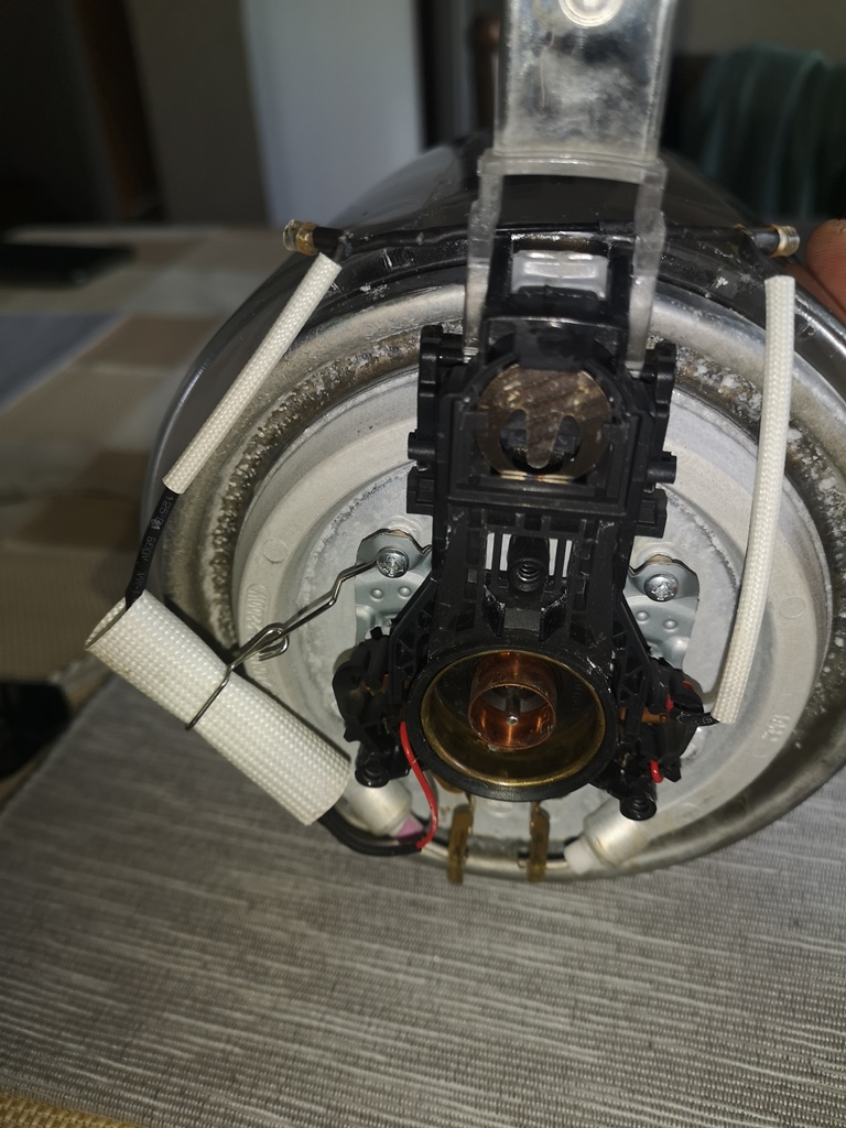

toto je origo

Podle toho prvního obrázku to vypadá, že jsou tam dvě LEDky v sérii a k nim je do série zapojený i ten rezistor 6k, 5W co byl zmíněn v úvodním dotazu, který je zřejmě zabalený na tom prvním obrázku v levém dolním rohu.
Pořád si myslím, že je vhodné ty původní LEDky i ten původní rezistor odpojit a namísto nich koupit dvě tyto LEDky (pokud chcete jinou barvu mají tam i zelenou, červenou a bílou) a k nim jeden rezistor 12k, 5W plus na vyzkoušení ještě rezistor 47k, 2W a také rezistor 100k, 1W. Zapojit to dle obrázku níže nejprve s rezistorem 12k, potom s tím 47k a nakonec s tím 100k a vyzkoušet, se kterým bude světlo pro vás přijatelnější.

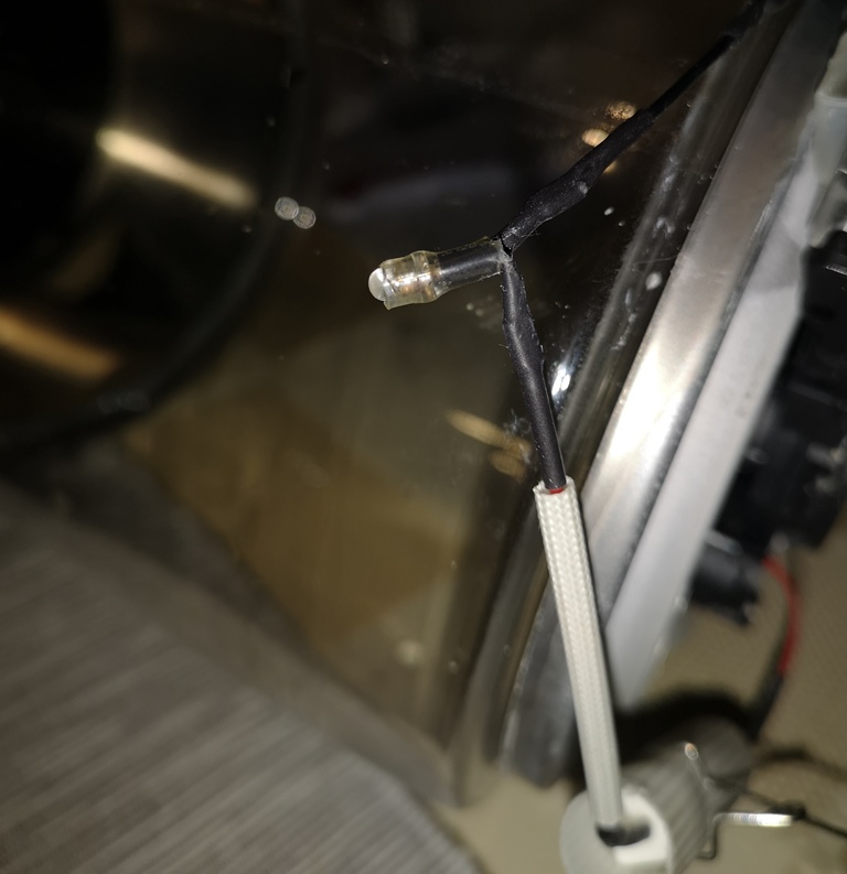

Je pravda,že nejvhodnější řešení je asi to co popisuje Valdano a to dvě LED a snížit proud. S jednou LED je tam tuším nějaký problém závěrného napětí. Proto to asi prorazilo. Když už to opravuje tak aby se to nestalo znova.

Záverné napätie sa rieši pridaním diódy 1N4007 do série. Miesta je tam v bužírke dosť, možno tam aj je niekde zaliata. Modré LEDky sa vypaľujú aj samé bez príčiny, nieto ešte niekde kde sú vystavené vysokým teplotám ako tu.
Dal by som do série dve obyčajné LEDky, 1N4007, a odpor 330k na 0,5W (aby pri 250V tieklo LEDkami 1mA). Tie modré a biele svietia pri 1 mA dostatočne. Hlavne to treba dobre zaizolovať vodotesnou zmršťovacou bužírkou.
