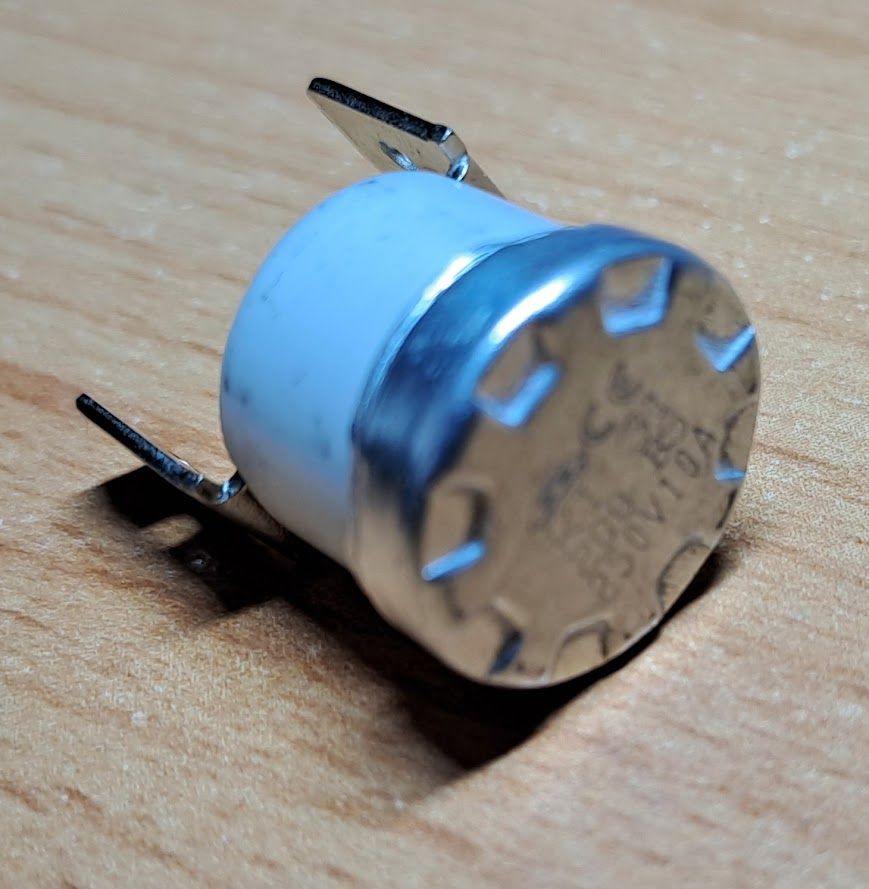

Ahoj,
náš zavařovací hrnec Bielmeier přestal fungovat.
Kontrolka svítila, ale voda se neohřívala.
Kuchnul jsem to, problém je v tepelné pojistce, která je přitisknuta na dno hrnce.
Označení je KI 31 200 B5, 250V 10A (nešlo mi to lépe nafotit).
Předpokládám dobře, že je na 200°C?
Mám tam dát náhradou tuto? ame.cz
Není těch 200°C trochu hodně?
Díky

Asi by měla zafungovat, až by se vyvařila voda.

Ta pojistka by měla být vratná, nemá zespodu takový kolíček, co se tím po zatlačení zase sepne? Až to zase pojede, zkotroluj pracovní termostat, možná přestal vypínat a přehřálo se to.

Havarijní pojistka by neměla být vratná, je to i indikace závažné poruchy či chyby obsluhy.
Jinak tepelné pojistky se umí přerušit i bezdůvodně.

Zaky - ne, není to s kolíčkem, ty bývají třeba na prodlužkách. Tady je to pevné těleso se dvěma fastonama. Přístup je tam až po odšroubování plastů.
Termostat vyzkouším.
Pojistku jsme objednal z ame.
Díky

Ještě jsem toto provedení neviděl jednorázové, buď to byl termostat, co po vychladnutí zase sepnul, nebo měl dole kolíček a musel se nahodit. Tím samozřejmě netvrdím, že jednorázové provedení nemůže existovat.

Ale já taky netvrdím, že je to nevratný termostat (aha, tady jsme se nepotkali - spíš nevratná pojistka) - stejně jako na tom Ame bude i tento vratný (po vychladnutí, pod hysterezi, zase sepne).

Jo, je to automaticky vratný bimetal. Byly používaný jako havarijka v přímotopech Atlantic z La Roche. Byly s více teplotama. Pravděpodobně to je italskej Campini. Ale moc vypnutí nesnese, aspoň u výkonu 2-2,5 KW. Pak se kvůli vyhřátí pomalu posouvá teplotu dolů a nakonec umře na ztrátu pružnosti mžikovýho kontaktu bimetalu.
