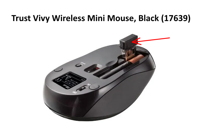

Koukal ses, zda ten přijímač není někde do tý myši zastrčenej? Já jsem málem tu svoji laserovku reklamoval že mi ji prodali bez přijímače. Je tam zespoda naplocho v šachtě, vůbec není vidět USB štekr ale jen utopenej obdélníček o malinko větší než USB A.
Možné umístění USB přijímače na spodní straně myši pod krytem vedle baterie viz přiložený obrázek kde je znázorněn povysunutý, ale jinak může být zastrčený až na doraz a pak to jeho víčko lícuje s tím růžkem vedle tj. v plně zasunutém stavu se to může jevit jako součást myši a pokud člověk neví, že je to USB přijímač tak si toho ani nemusí všimnout.
