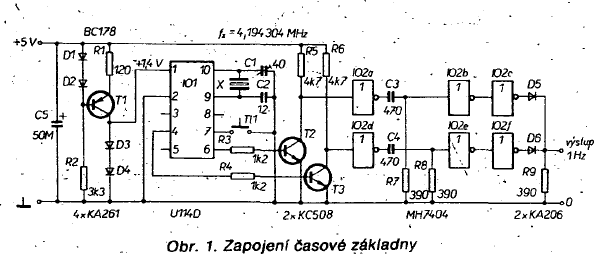

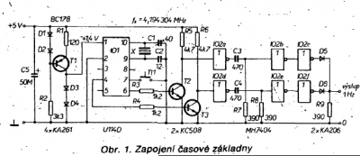

Časová základna s U114 třeba takto:

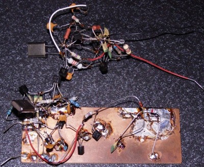

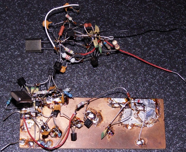

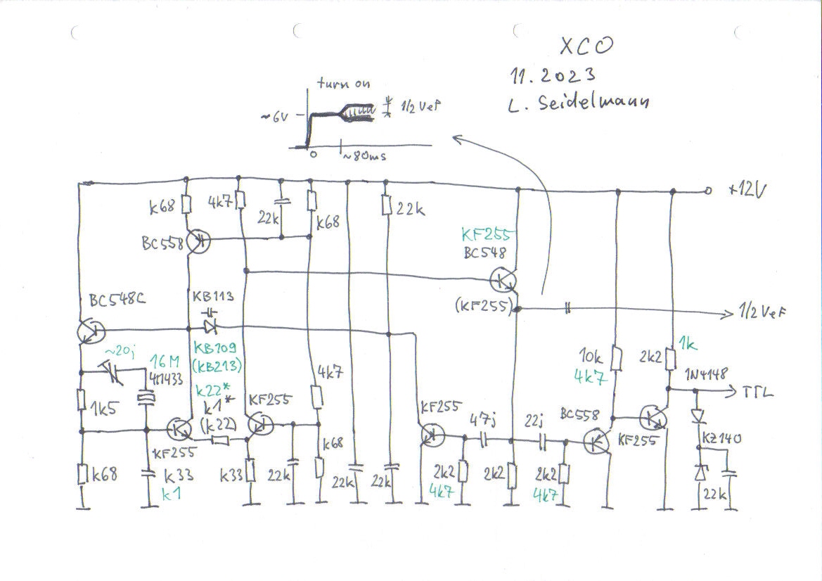

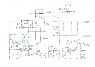

Zveřejňuji slíbený zjednodušený oscilátor. Podotýkám, že samotný oscilátor jsou dva tranzistory vlevo. Ostatní jsou zesilovač, stabilizátor amplitudy se špičkovým detektorem, převodník sinusoidy na TTL a proudový zdroj pro řízení pracovního bodu oscilátoru se zesilovačem.
Začal jsem klubíčkovou konstrukcí oscilátoru 4,433 MHz s krystalem z Hadexu. Protože se při takové realizaci projevil emitorový sledovač s KF255 na výstupu zesilovače jako aktivní na VHF, nahradil jsem ho nízkofrekvenčním BC547. Mezi emitory jsem napřed zkusil rezistor k1. Předpětí na varikapu KB113 bylo dost malé. Více se mi to líbí s k22. S kvalitnějším krystalem by se odpor mohl dále zvýšit. Na výsledný ESR a související předpětí na varikapu má nějaký vliv i dolaďovací kondenzátor u krystalu. Pro zajímavost jsem se podíval i na rozběh oscilátoru po zapnutí a obkreslil jsem průběh do schématu. Převodník na TTL jsem už neosazoval, protože je otestovaný na předchozí realizaci.
Ověřil jsem i verzi s tuzemským hradeckým krystalem 16 MHz nejspíš také z Hadexu. Zapojení je shodné, proto jsem jen do schématu dopsal zeleným fixem hodnoty pro tuto frekvenci. V oscilátoru tomu odpovídá zmenšení kapacit snímacího kondenzátoru a varikapu. Upravil jsem hodnoty některých součástek i kvůli menšímu zesílení tranzistorů a nutnosti zrychlit přechodové děje. Jako emitorový sledovač jsem už opravdu použil KF255 a celkově kvůli lepším vlastnostem konstrukce jsem použil jako solidnější základnu kousek FR4. Začal jsem s varikapem KB109, ale podle dostupnosti lze použít i jiný, katalogově méně řiditelný typ. Ověřil jsem KB213. Sinusový výstup bych u této frekvence pro zamýšlené použití nepotřeboval. Jinak by se k němu hodil třeba další emitorový sledovač kvůli kapacitě zátěže včetně vedení.
Jsme v sekci teorie. Nechtějte po mně, abych na požádání odladil finální návod na oscilátor na zadané frekvenci. Předkládám princip řešení. Nevím, jestli je originální. Funguje tak, jak bych si dobře fungující oscilátor představoval. I zjednodušené řešení má předpoklady být výborné, i když maximalistické řešení odstiňuje nežádoucí vliv proudu kapacitou Ccb KF254/5 ze strany varikapu. Jen pro šťouraly podotýkám, že tak, jak jsou zveřejněna, tato řešení neodstraňují nežádoucí složku proudu kapacitou Ccb KF254/5 do snímacího kondenzátoru, jejíž význam záleží na velikosti jeho kapacity.

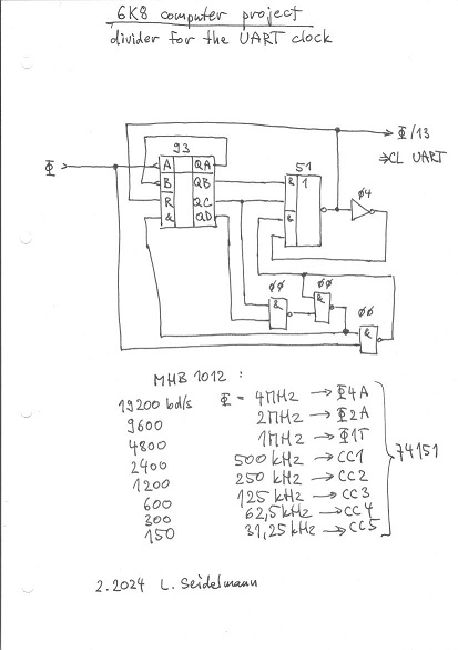

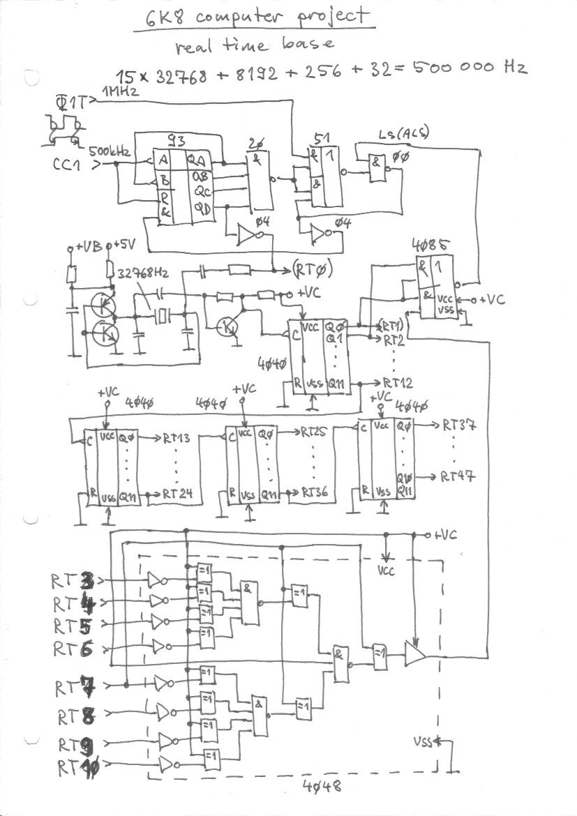

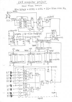

Když už jsem do vlákna vložil jednu spojovací děličku k uvedeným oscilátorům, dovolím si přidat ještě dvě další.
Jedna dělička synchronizuje reálný čas s ladičkou 32768 kHz podle přesnějšího oscilátoru (zde 4,433 MHz přeneseně přes 16 MHz) s krystalem v řezu AT, pokud je zařízení napájeno ze sítě. Za povšimnutí stojí využití univerzálního hradla CMOS 4048, jehož katalogové použití nevypadá tak zajímavě, jako to představené zde. Zatím je to jen na papíře. Ale ten divný oscilátor s ladičkou a komplementární dvojicí vf tranzistorů + převodník pro vstup CMOS úspěšně používám, vyznačuje se to hlavně nízkou spotřebou a je to vhodné i k napájení ze zálohovacího superkapacitoru. Dělička reálného času není sama nastavitelná a počítá se s referenčním nastavením v zálohované CMOS SRAM. Čítač má počínaje sekundovým taktem délku slova 32 bitů, což pokryje čas od posledního automatického přenastavení ve SRAM na dobu dalších 136 let. Sekundu dělí šestnáctibitovým slovem, pokud se využijí všechny dostupné výstupy.
Druhá dělička poskytuje taktování pro UART, např. MHB1012, s využitím dostupných signálů (vesměs z generátoru videa) odvozených rovněž od oscilátoru 16 MHz. Multiplexor MH74151 obsáhne celý běžný rozsah přenosových rychlostí. Odchylka od přesné frekvence je 0,16 %, což je na konci devítibitové sekvence 1,4 %, tedy 23 % cyklu jemného taktování na vstupu CLK obvodu UART. Taková odchylka je bezvýznamná a nemá tedy smysl osazovat oscilátor s děličkami speciálně pro UART. Výstup děličky je symetrický, i když by reálný UART MHB1012 jistě zvládl i nějakou odchylku střídy. Dělička je také zatím jen na papíře.
Obě děličky, stejně jako úvodní dělička v její druhé verzi, řeší možné dynamické hazardy. Pokud najdete nějakou chybu, budu vděčen za upozornění.
