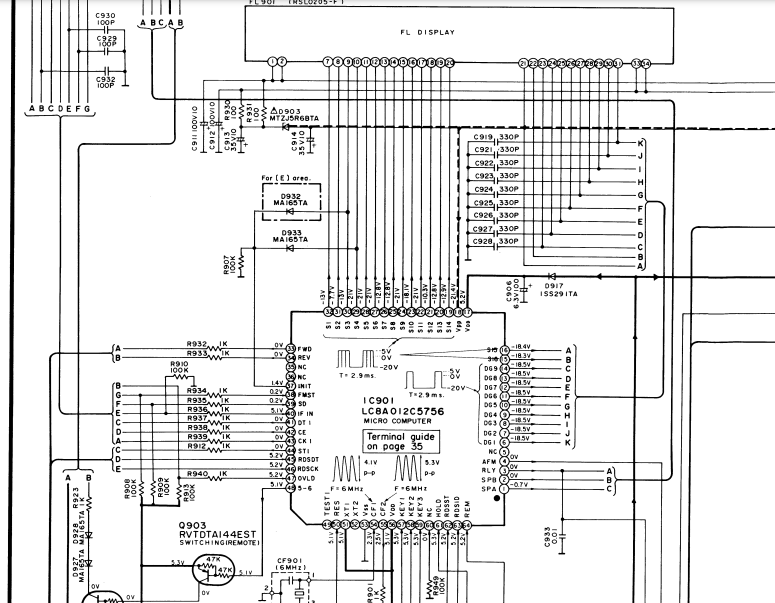

Schéma zde na předchozí straně od Jirka-Z:
V zarámované části červenou přerušovanou čárou - se nachází napájecí obvod. Jeho výstup je přes odpory R930 a R931 aplikován na obě strany žhavení displeje, tím je "ojebán" chybějící střed za cenu mírně zvýšené spotřeby na sériové kombinaci těch dvou odporů , co jsou vůči vláknu paralelně k němu. "spotřeba" záporného potenciálu je nízká (anodový proud), takže to stačí.
Zdroj zápornýho potenciálu pro napájecí obvod je mimo výřez schématu a může to být buď měnič, diodo kondenzátorový obrácený zdvojovač - nábojová pumpa, nebo jiný vinutí transformátoru.
