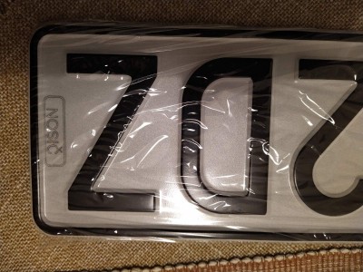

Třetí SPZ na nosič kol ke kouli na auto.
Jak je to s přendáváním zadní registrační značky na nosič kol nasazeného na kouli?
Dneska jsem měl s kamarádem při kdy tvrdím, že značka patří jen a pouze na vozidlo. Na nosič potřebuju povinně třetí značku. Tak jsem se jal prohledat internet s tímto tématem a taky zákony a vyhlášky (viz příloha). Na všech tématech se píše, že přehazování RZ z auta na nosič je zákonem povolené. Pouze (!) jedna diskuze to popřela. Citace: vy...@seznam.cz, 17. 8. 2023 7:09
Zdravím Vás přátelé motoristi ! Tak zde je obrovská chyba má jistě velice špatné informace !
1 : SPZ nebo-li RZ musí být na vozidle ( autě ) obě dvě !
2 : o třetí SPZ (RZ) si musí majitel zažádat na evidenci motor.vozidel,kde mu cca do 14 dnů nechají vyrobit stejnou SPZ,kterou opatří nosič kol ! Dále pak musí opatřit kola na nosiči ještě takovou bílou cedulí s červenými pruhy !
3 : pokud toto neudělá majitel a SPZ pouze přendá na nosič,hrozí mu v zahraničí docela tučná pokuta !!!! Zde v republice je také pokuta nebo správní řízení ! Tak prosím uveďte toto na pravou míru a nedezinformujte motoristy !!!!! Konec citace.
To co jsem se dočetl v zákoně jsem zvýraznil v příloze. A teď - kdo má pravdu. Já sám třetí značku na nosiči mám.
Zdroj: registr-vozidel.cz
Musím mít značku na nosič kol?
Zákon umožňuje přendat SPZ z vozidla na nosič kol. Pokud tedy využíváte nosič kol jen občas, není problém značku přehazovat. Pokud byste nosič využíval časteji, je jistě jednoduší nechat si vyrobit třetí značku na nosič kol. Při přendavání se může rám značky poškodit a může dojít k její ztrátě.

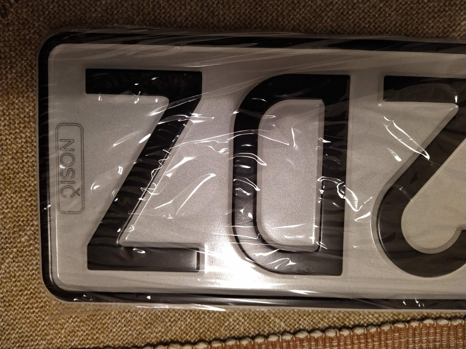

Vlastní značka na nosič kol
Zákon neumožňuje využívat nosič na kola s jinou registrační značkou než tou, kterou vydává registr vozidel. Není možné používat značku soukromé výroby, policie takovou značku neakceptuje.
Třetí značka na nosič kol od roku 2016
O třetí značku na nosič kol lze požádat na jakémkoliv registru vozidel. Tato značka má stejné znění jako SPZ Vašeho vozidla. Jediným rozdílem je, že za třetím znakem nejsou vylepené nálepky STK, ale jsou zde vyraženy dvě hvězdičky. Třetí značka vydaná úřadem je totožná svými rozměry, provedením i použitým typem písma, jako zbylé značky na vozidle. Použít se však smí pouze na závěsném zařízení.
