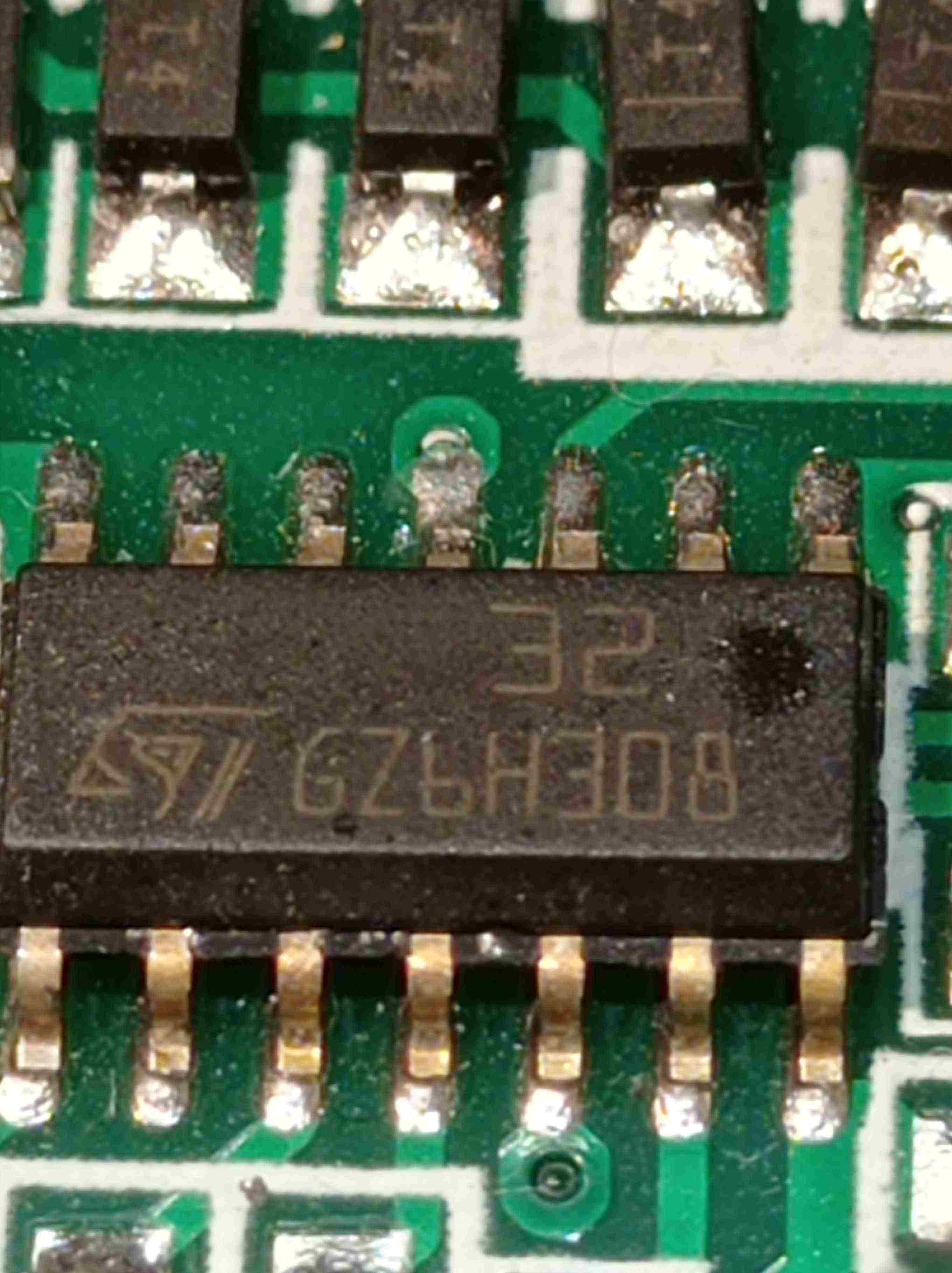

Opravuji čínský zdroj s výkonem 1KW a nemohu zjistit typ IO přikládám foto a prosím o pomoc,děkuji

Není poslední číslice nečitelná? Nemohl by to být LM324?

Čo tak pozrieť jeho zapojenie? Mohlo by to byť niečo na spôsob logiky 74LS32 alebo podobnej.

Zkus kontaktovat http://www.eracomponents.cz/. Pošli jim tu fotku. Zastupujou, nebo zastupovali STM. Ale to logo je nějaký divný, možná to STM vůbec není.

Moze to byt kludne preznaceny recyklat - v Cine nic neobvykle.

Hydrawerk píše:Není poslední číslice nečitelná? Nemohl by to být LM324?
Myslím si že máš pravdu

Tak ja neviem, ale ani v jednom prípade sa dotyčný netrafil do správnej sekcie. Podľa mňa by to patrilo do sekcie Súčiastky.
To logo, a nedotiahnutý popis gravírovaný laserom sa mi nezdá. Ono to môže byť niečo úplne neznáme, kde bol použitý tento popis ako maskovací manéver. Ja som mal kedysi v niečom falošný VIPer22A. Tiež to malo gravírované logo ST, aj typ pekne napísaný, akurát to zapojením nesedelo s týmto IO.

Byl by velký problém zakreslit propojení s okolními součástkami a přiblížit tak sobě i ostatním, co že to tam ten šváb vlastně dělá?

Asi bych prvně zjistil zda je napájení na vývodech 4 a 11. Pokud ne, tak to nebude LM324.

Pre ostatných: Ide pravdepodobne o LM324, ako tu už bolo spomenuté, nakoľko ich mám ešte v práci za tri hrste, tak som mu ho zadara ponúkol, môže vyskúšať. Otázne, či sa ešte ozve. 😎
